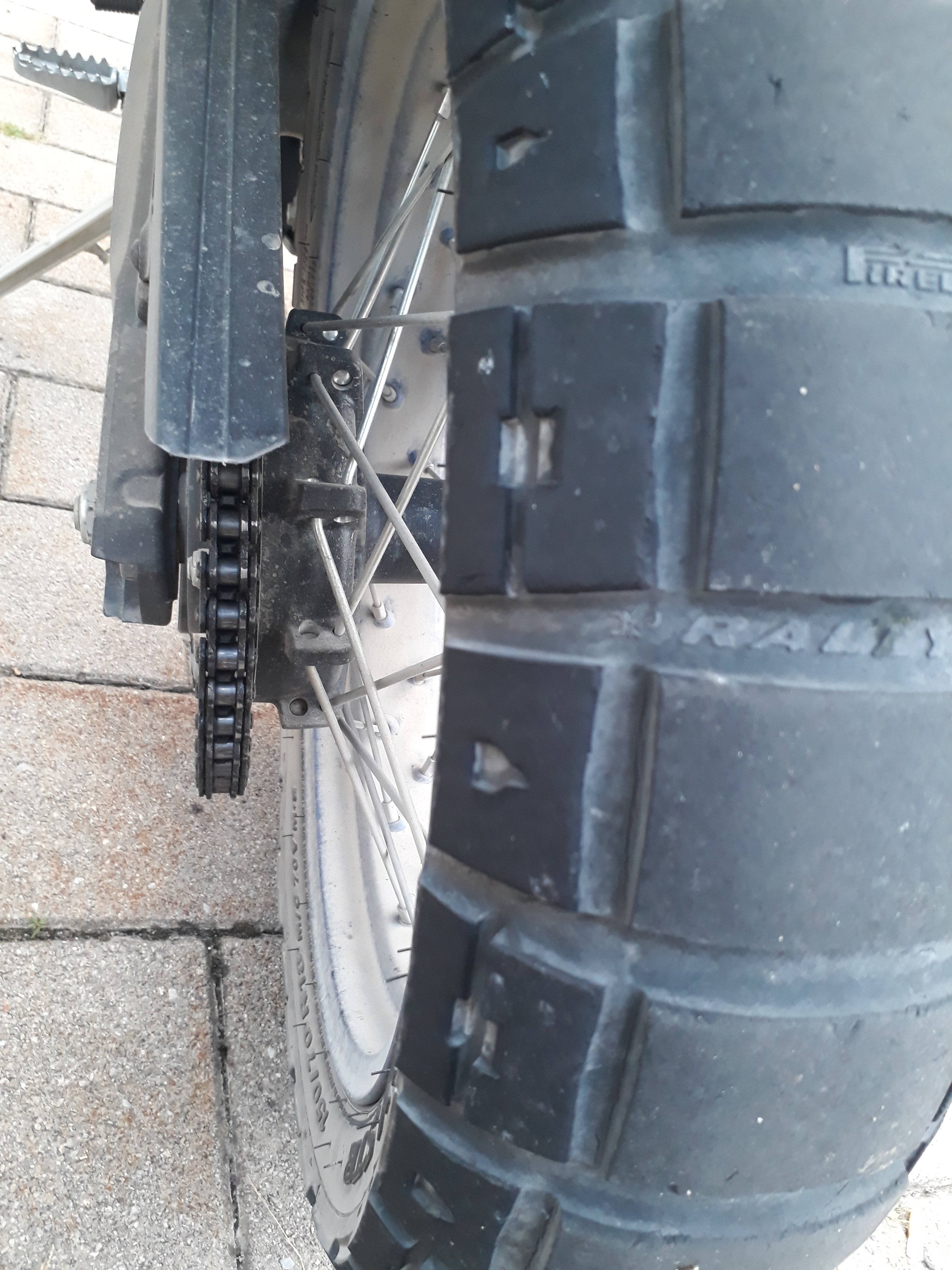

Danas sam nakon pređenih 55680km zamijenio originalni lanac. Stavljen je MK MVXZ2

55680km lanac .... wow ! Top ! Ja sam iz preventive minjenjao na 26000K jer sam išao na put od 10 000K i sad nakon povratka dođe mi da vratim nazad stari jer kad sam kad skidao mjerio sam istrošenost koja je bila ok i imam osjećaj da može još dosta skupa sa lančanikom.
Najviše me kopka to što na svojoj XT660Z lanac na 20K je bio malo-je-reć za bacanje, dok ovdje druga priča. Valjda 1 cilindar, moment-impulsi.... Uvijek DID VX3

Realno bi bilo dobro da sam lanac zamijenio prije 5-10k. Osim što se već solidno rastegnuo, postao ja krut na nekoliko mjesta. Meni je rekord na XTZ660 bio oko 35000km. Ne radim ništa sam (osim kad moram), radi mi Denis u Samoboru. To i je razlog što kasnim s nekim stvarima. Moramo se poklopiti, a kilometri se samo štancaju.
Koliko lanac traje, ovisi 99% o špananju-otpuštanju kao posljedici rada zadnjeg amortizera odnosno razmaku osi prednjeg lančanika i osi vilice
zadnjeg ovjesa. To je nekako, konstrukcijski zadano i na to nemaš utjecaj, sve ostalo ( čišćenje, podmazivanje itd ) je samo kozmetika. Što se lanac
više rasteže radom zadnjeg amortizera, kraće traje , i obratno.
