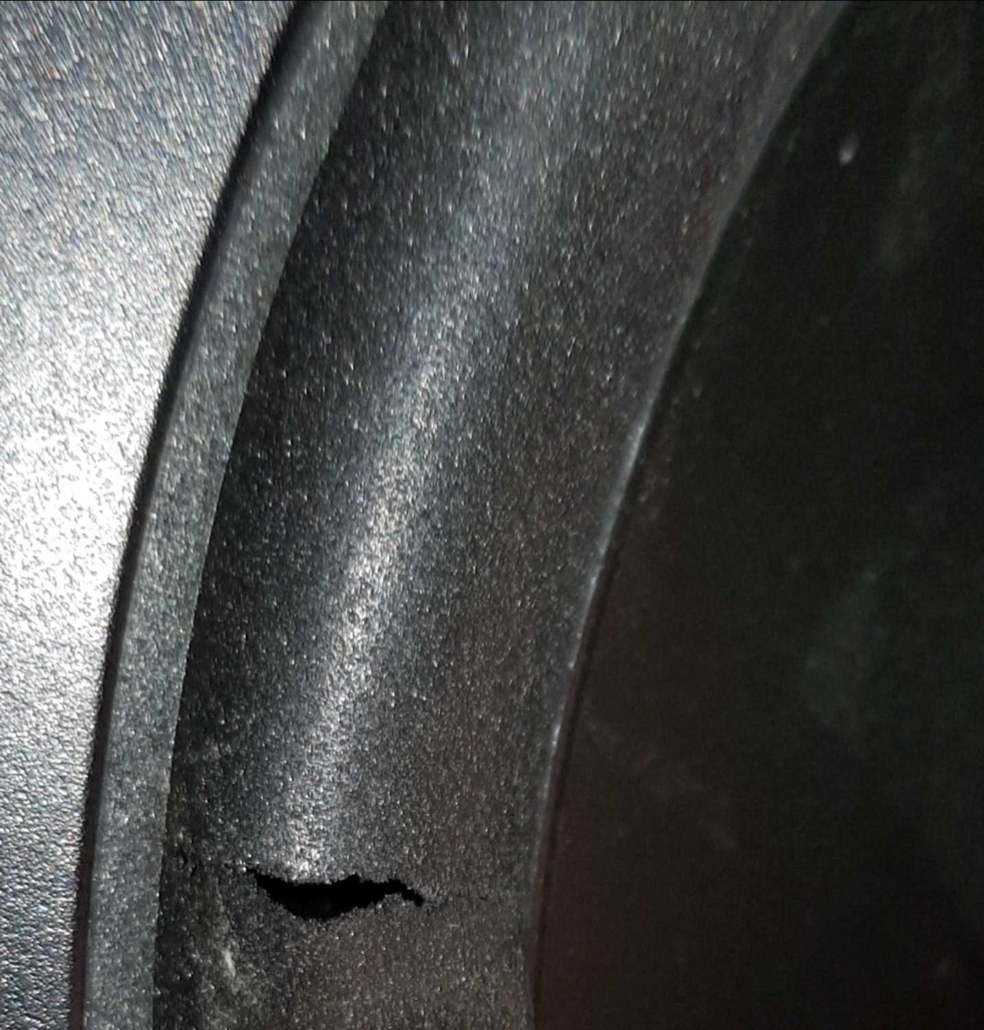

Kad smo vec kod zvucnika, otkrio i ovo na jednom niskotoncu. Na slici je kad se prstom napne, inace djeluje spojeno i jedva sam primjetio.
Zvucnik ne prdi, ne cujem da bi utjecalo na zvuk, ali bi volio nekako popravit, a da nije zamjena ovjesa. Problem bi mogao biti sto je tocno iza metalnog kucista pa nemam pristup sa straznje strane.
Osim tog potrganog dijela, ovjes mi djeluje zdravo i elasticno.
Neki prijedlog kako i cime?
neoprenskim ljepilom i zakrpom (što manjom da ne utječe na ovjes, nego da samo zaštopa protok zrak i daljnje trganje).....
ko što se zračnice na biciklama/motorima krpaju.....
bit će ti malo gulavo samo sa prednje strane to odradit, ali da se......
Eventualno bi mogao prst zavuc s druge strane kao potpora, ali nebi mogao lijepiti s te strane.
Nego, koje je to ljepilo i kakva zakrpa? Imam doma nesto kao nekadasnji neostik (mislim da je patex), jel to to? I zakrpa od kojeg materijala?
Ili bas mislis na ono iz seta za krpanje guma (sto naravno nemam)  :mrgreen:
EDIT: Pattex universal classic imam. Izmedju ostalog pise:
Nije pogodno za pjenasti polistiren (stiropor), polietilen, polipropilen i umjetnu kožu, plastificirani PVC.
E sad, smijem li koristit to ljepilo ili ne?
vjerojatno možeš sa tim pattexom..... neoprensko ljepilo, ljepilo za gume, razna univerzalna ljepila......
svima je baza neopren.....
pogodna su za pokretne djelove jerbo su fleksibilna......  tope stiropor i lagano vulkaniziraju razne gume i neoprene.....
namaži tanko i ne previše uokolo (prije toga dobro očisti)..... namaži i zakrpu (neku tanku gumu ili slično, može i ono gumirano platno za krpat luftmadrace)......
pričekaj 5-6 minuta da se skoro osuši pa dobro pritisni zakrpu da se spoji/stopi sa ovjesom.......

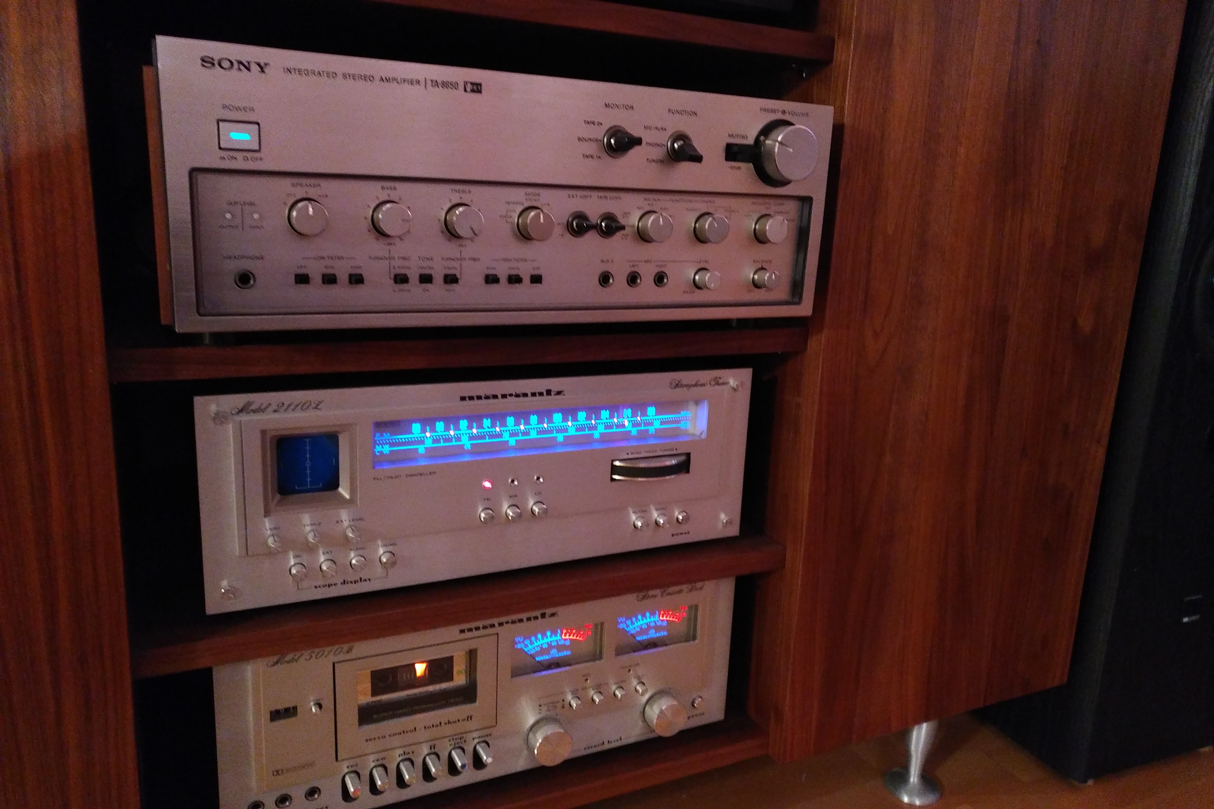

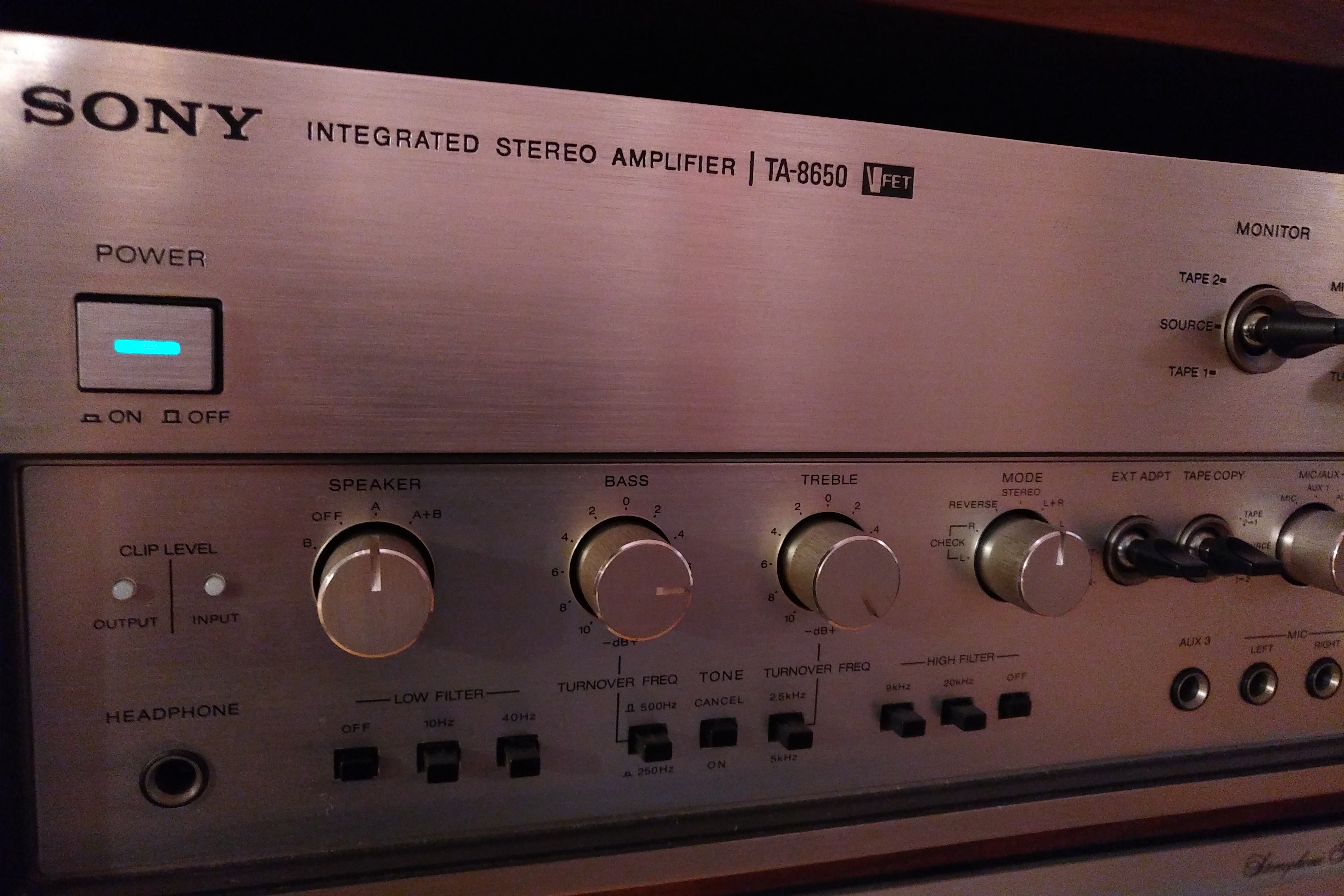

Prinova. Ovaj sony je poseban, ima VFET tranzistore za koje kazu da su jedini koji imaju karakteristiku trioda. Soni ih je koristio par godina i za njih nema zamjene... A crknu cim ih se krivo pogleda. Vrlo kompleksna izrada, posebno ako treba servisirat.
Cekao sam 6 miseci za servis jer se nisam usudio prckat po njemu. Servis ga je vratio uz primjedbu "pokvaren, ne moze se popravit". Meni amateru je tribalo 20min za nac problem i sve dovest u red. Tranzistori su bili ok, glupson ih nije ni pogledao. Svašta.
