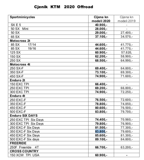

Evo kaže mate serem, pričam gluposti, ne poskupljuje ktm svake god, to je normalno..
Hoće za par god bit kao za gorivo, psihološka granica, za hard enduro 100 cigli...  :LOL:
Kupiš hard enduro motor za 90 000 i onda ga bacaš i lomiš po šumi. Top.  :shocked:
