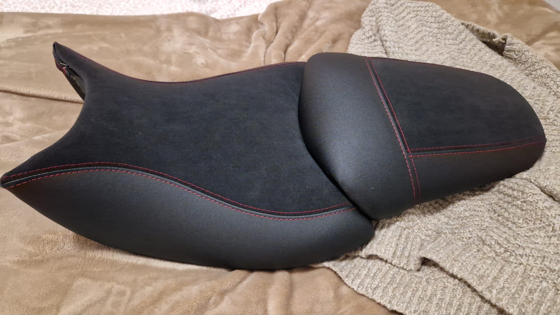

tko trenutno u splitu tepecira siceve?
ovaj sa zrnovnice je aktualan, ima li još koji?
+ sta je najbolje napravit koji materijal izabrat da traje i da bude tip top?
