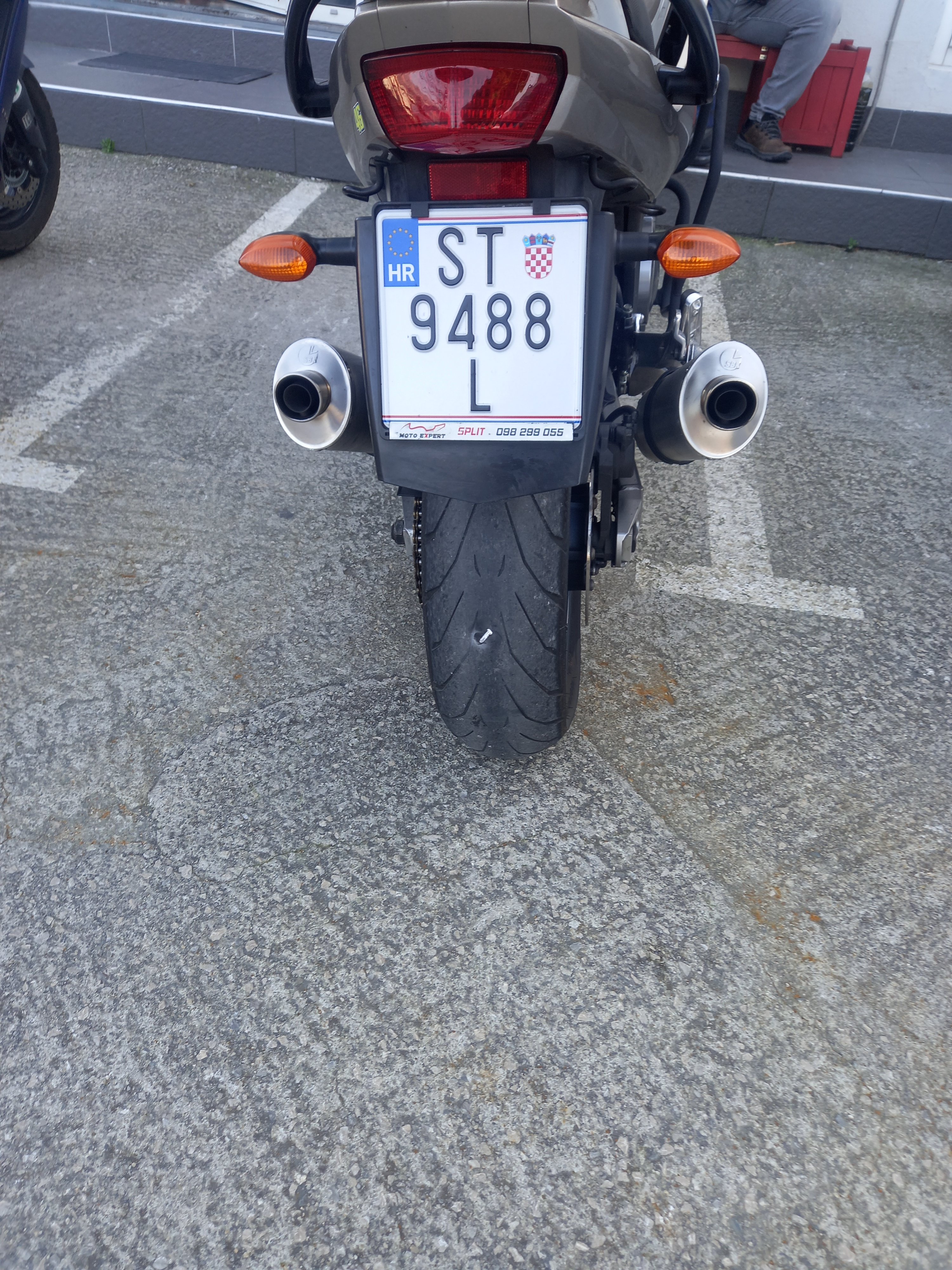

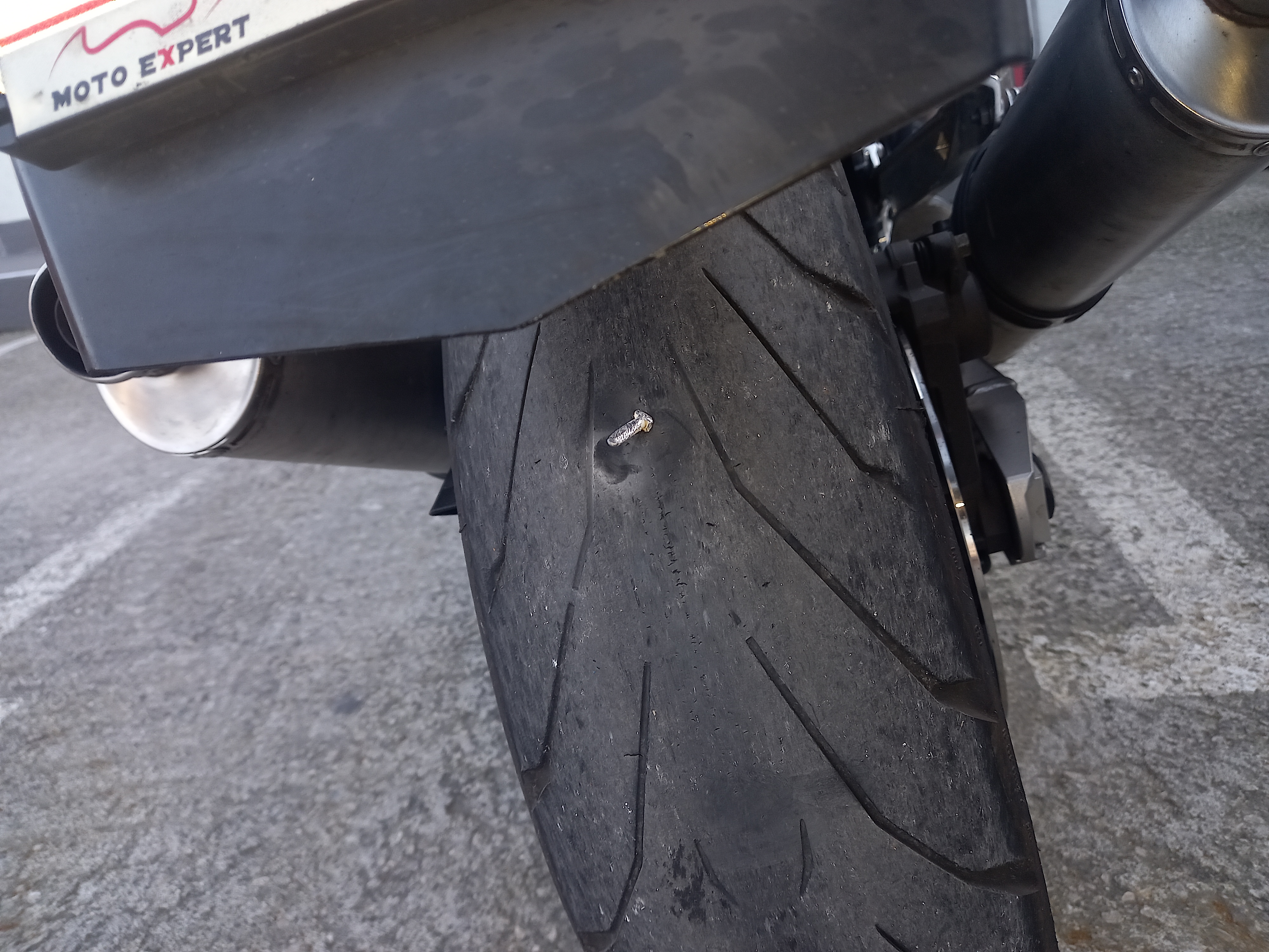

Ovo se zove srića,100 metara prije Motoboxa pokupin pop-zakovicu😁
Reactions: Igoreta

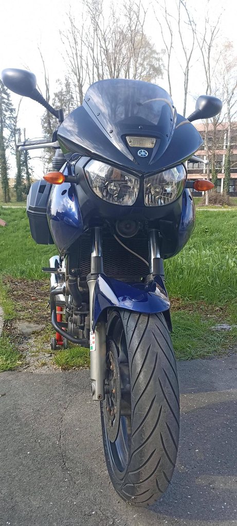

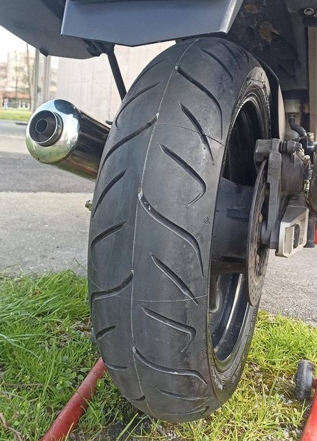

Namontirale se nove gume, registriralo se friško, prije toga ulje, filter i semerinzi vilica, Možemo u sezonu.
Reactions: roberto
Ja isto baš jučer promijenio ulje.
