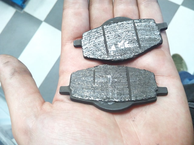

nove bremze, ulje u oba dve kocnice i ulje u motoru spremni za zimu :021:
stare plocice odradile svoje i disk isto...
