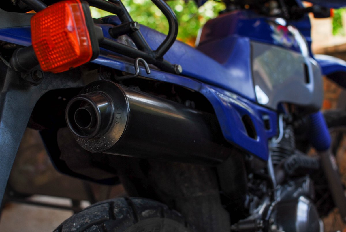

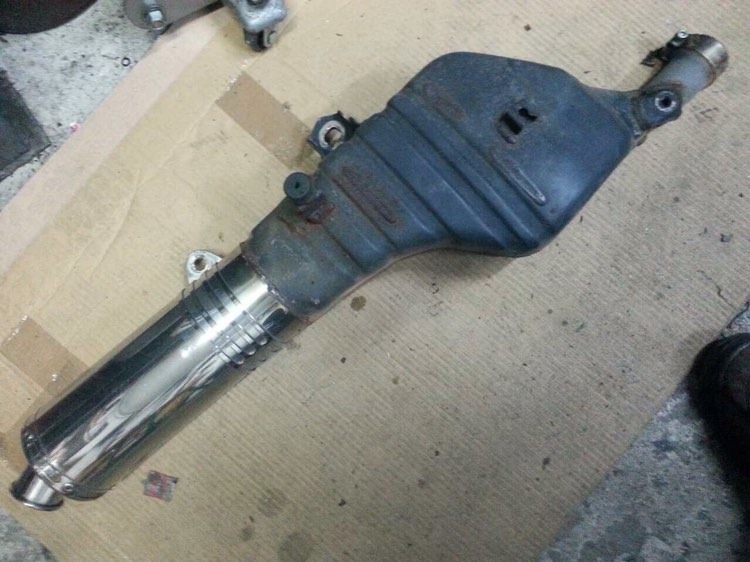

Evo kako izgleda prerađeni auspuh, zadnji dio je odrezan i napravljen protočni, naprijed ostale pregrade. Puno bolje se XT
ponaša sa takvim auspuhom nego kada imaš full protočni aka "šuplja cijev".
