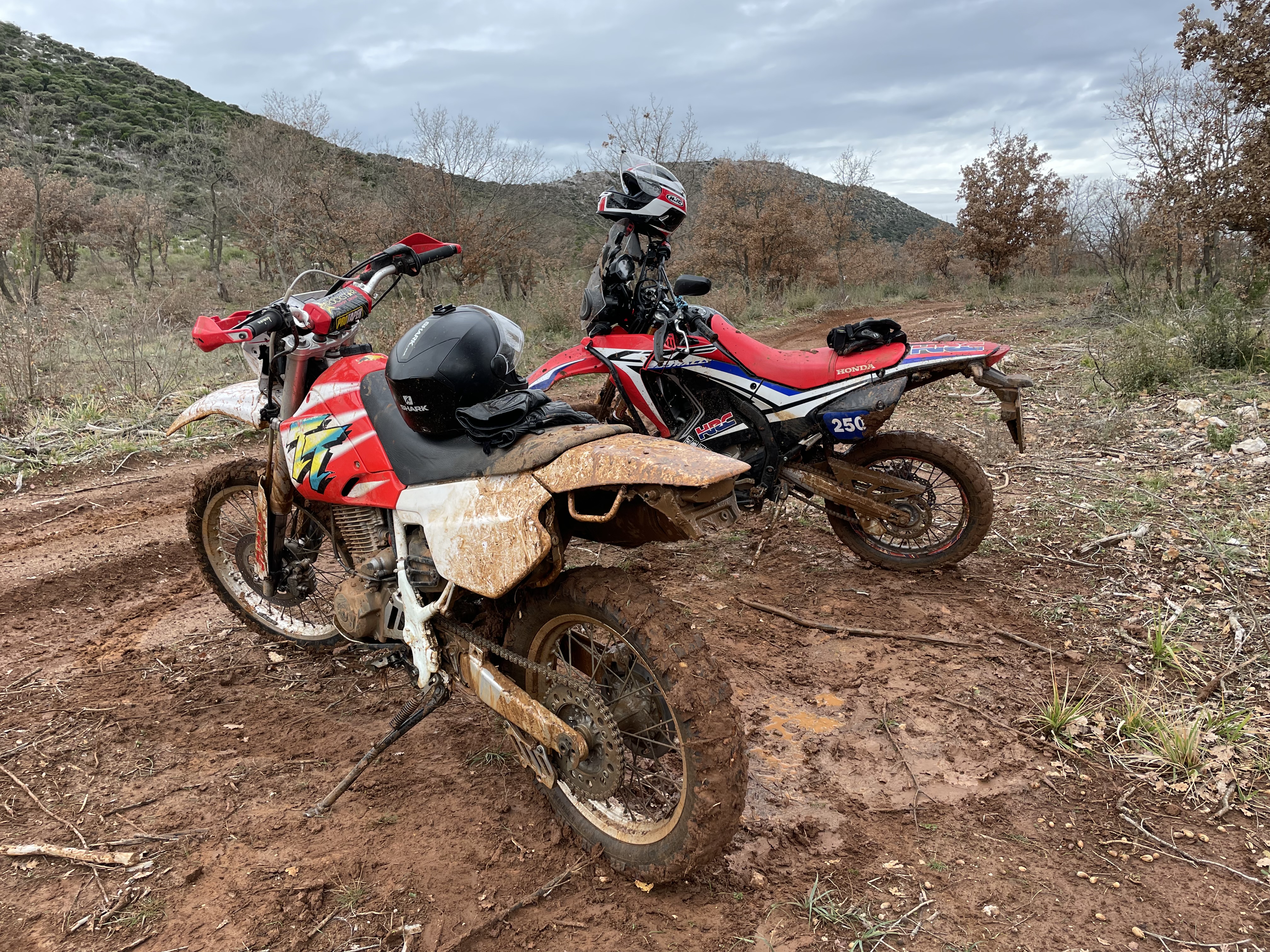

Ukucajte "Gatti 250 L" pa možete vidit šta lik radi sa CRF.(y)
Kak ono ide, "malo žute za sunčan dan" ili to ili je ta boja bila najjeftinija 🤣
Acerbis X Factory - 24mx - cca 63€
