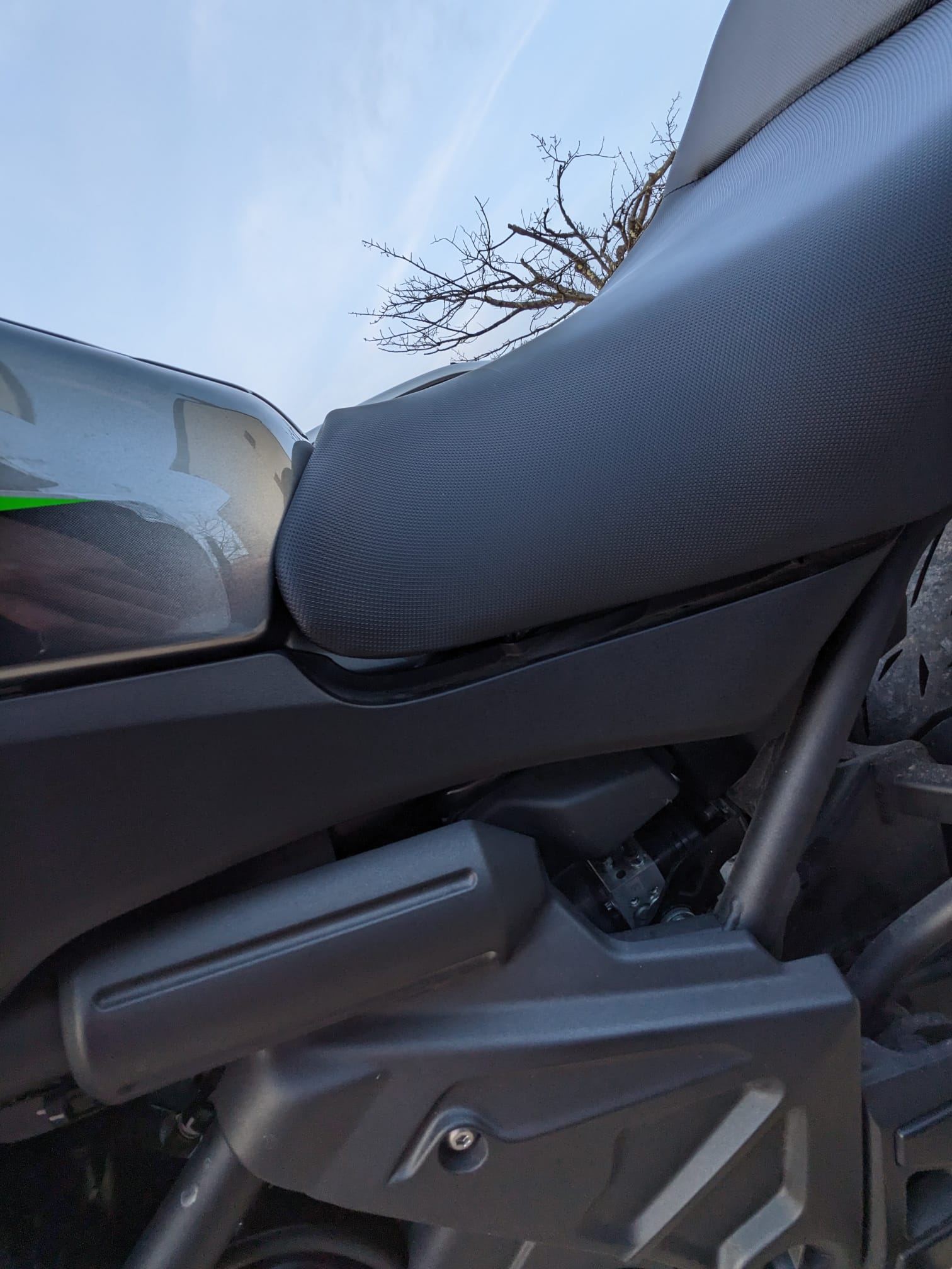

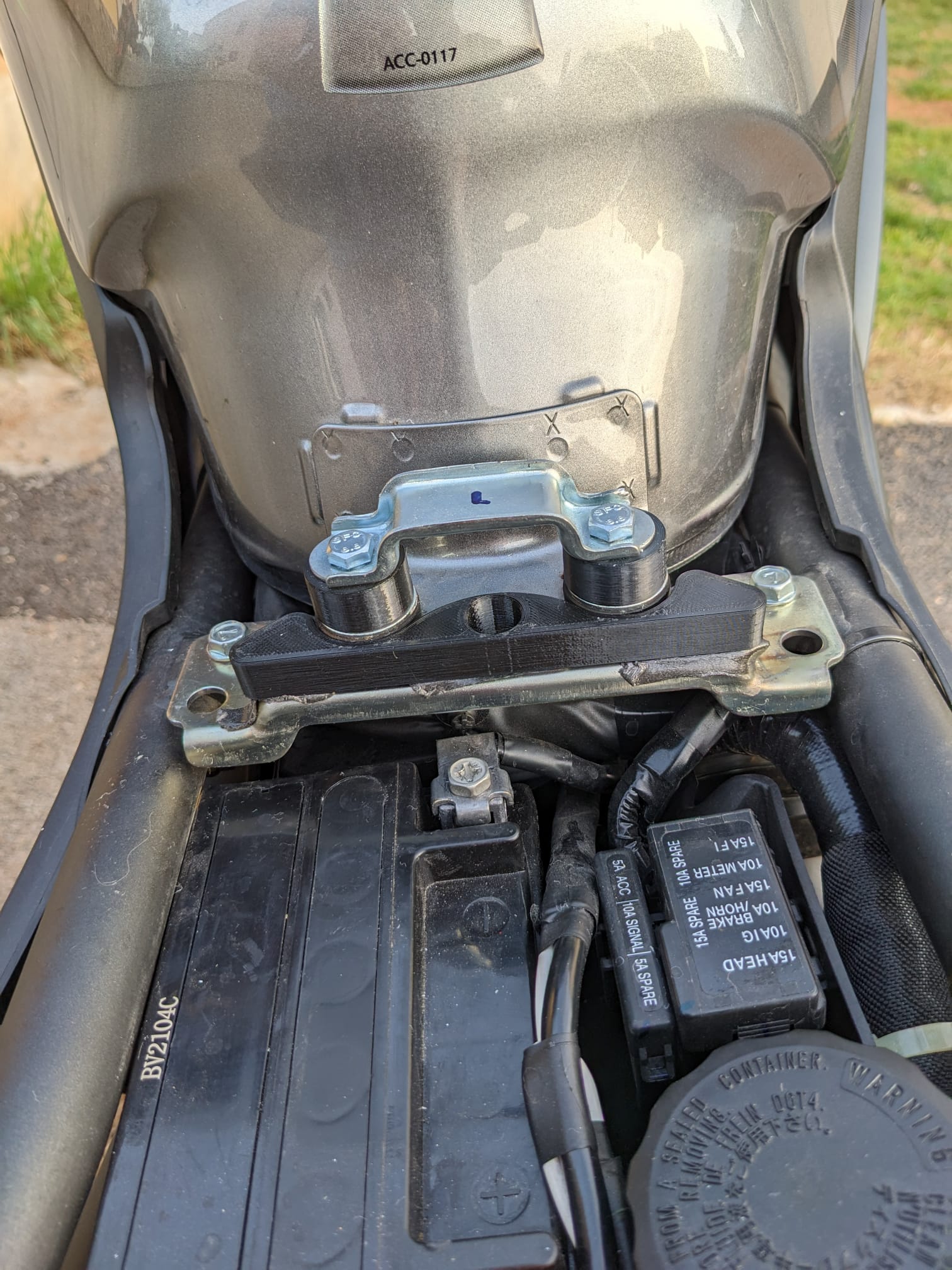

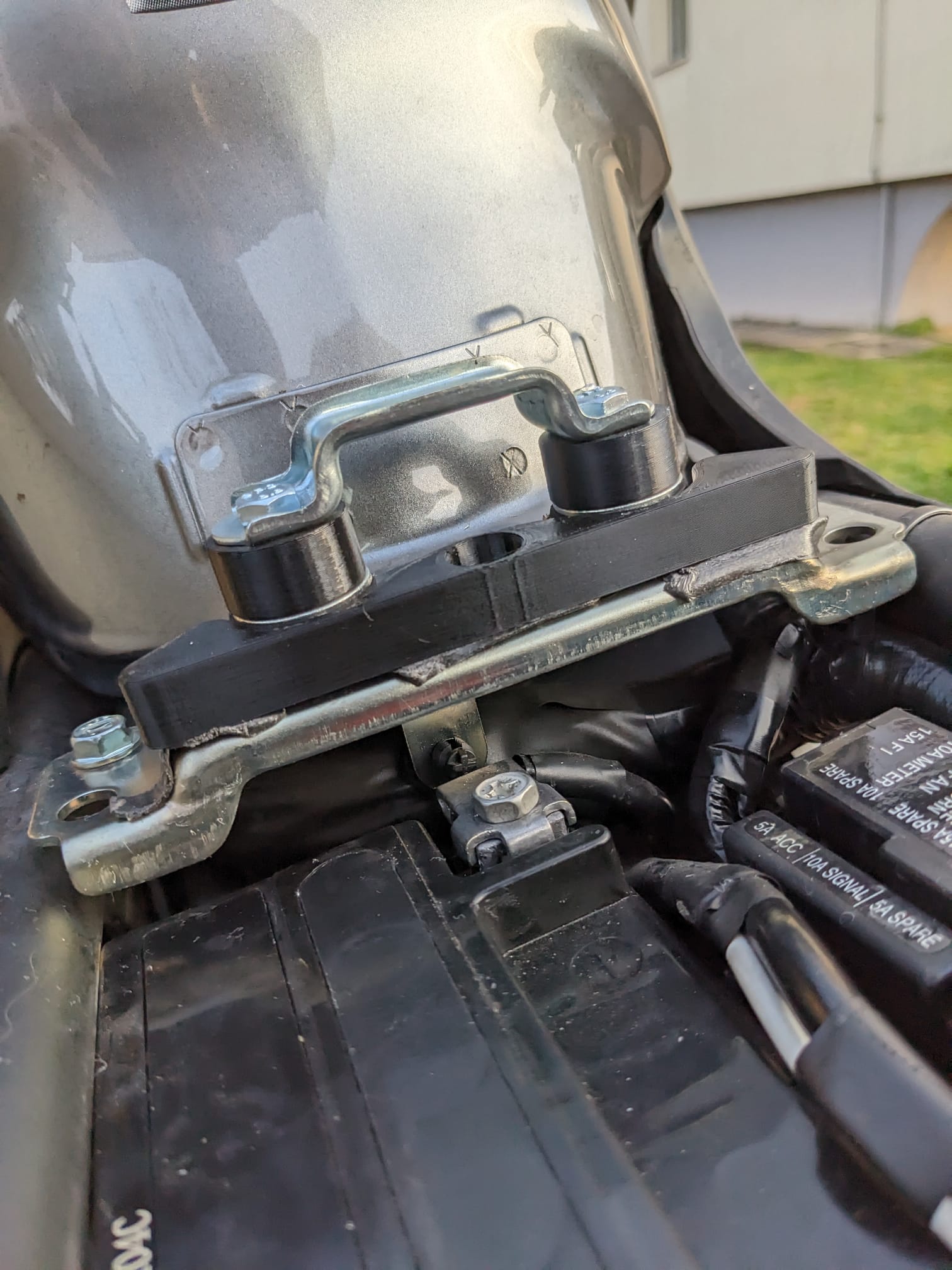

Stigao 3D komadic i odmah stavio, na prvu malo ovo sto sam vozio...ispada da ce zaista pomoci, nema vise micanja prema tanku.
Jedino sto me malo brine jest onaj plasticni dio koji sluzi sicu da legne na njega, ako stavim i tanku obostranu lijepljivu straku, nikak nemogu nagurat sic na to da stoji a samim time nemogu lockat sic. Jedino kada ga samo polozim, bez ikakvog lijepljenja onda uspijem nagurati sic da stoji kak spada...ne znam, probam jos sutra nesto iskombinirati ili pustiti bez lijepljenja.

Eto, odvozenih par sto KM. Mod je preporod !
