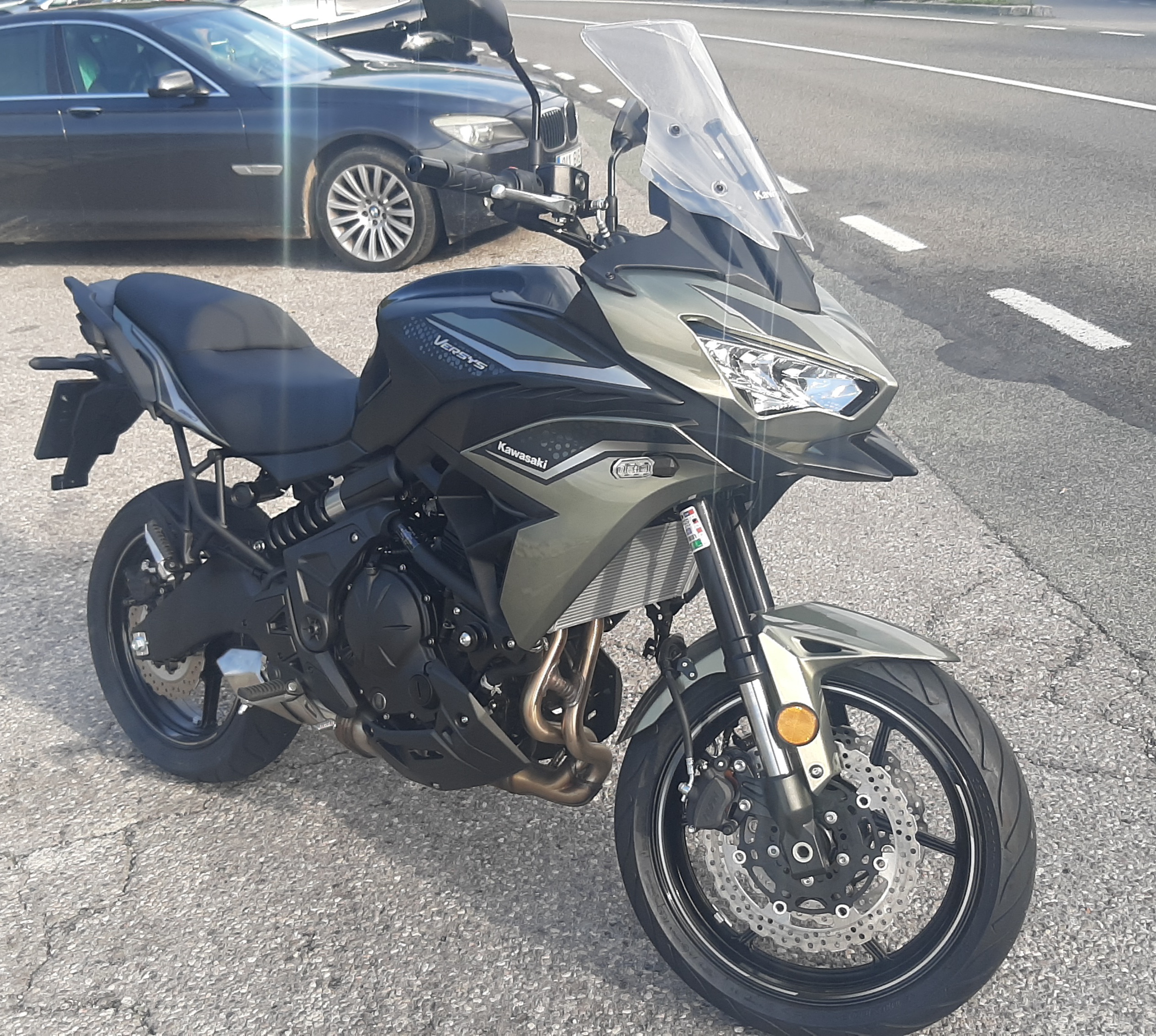

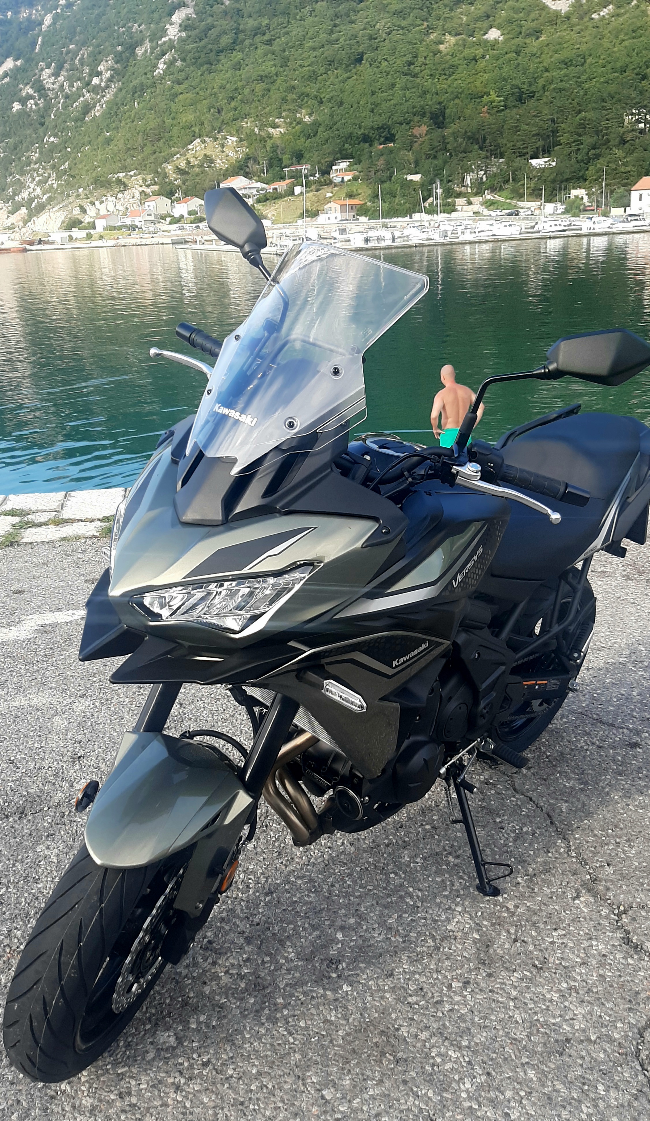

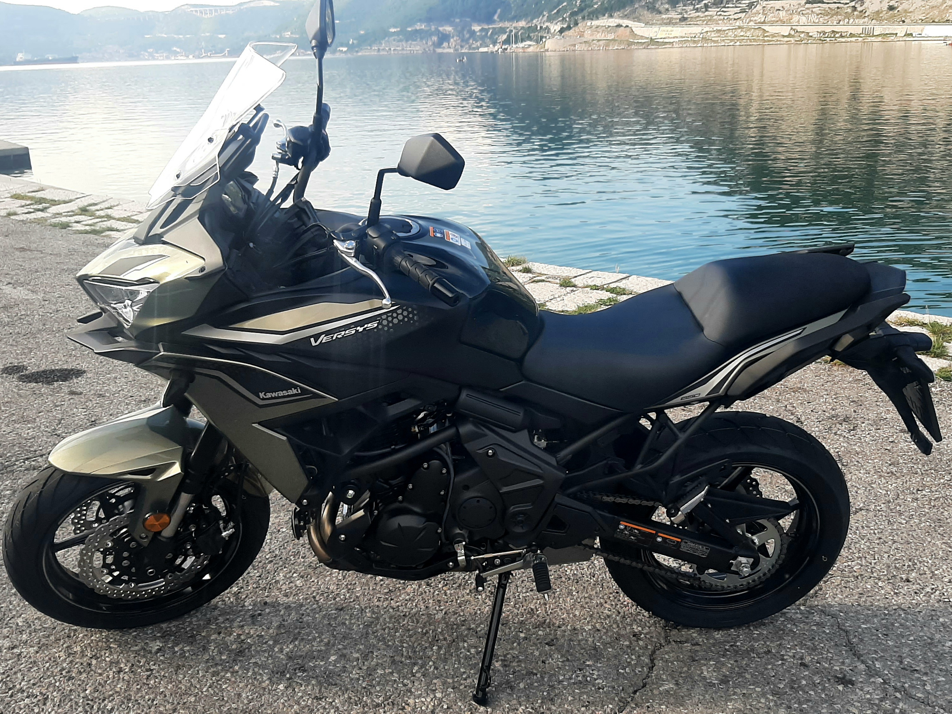

Odvozio prvih 100 km. Prezadovoljan sam.
