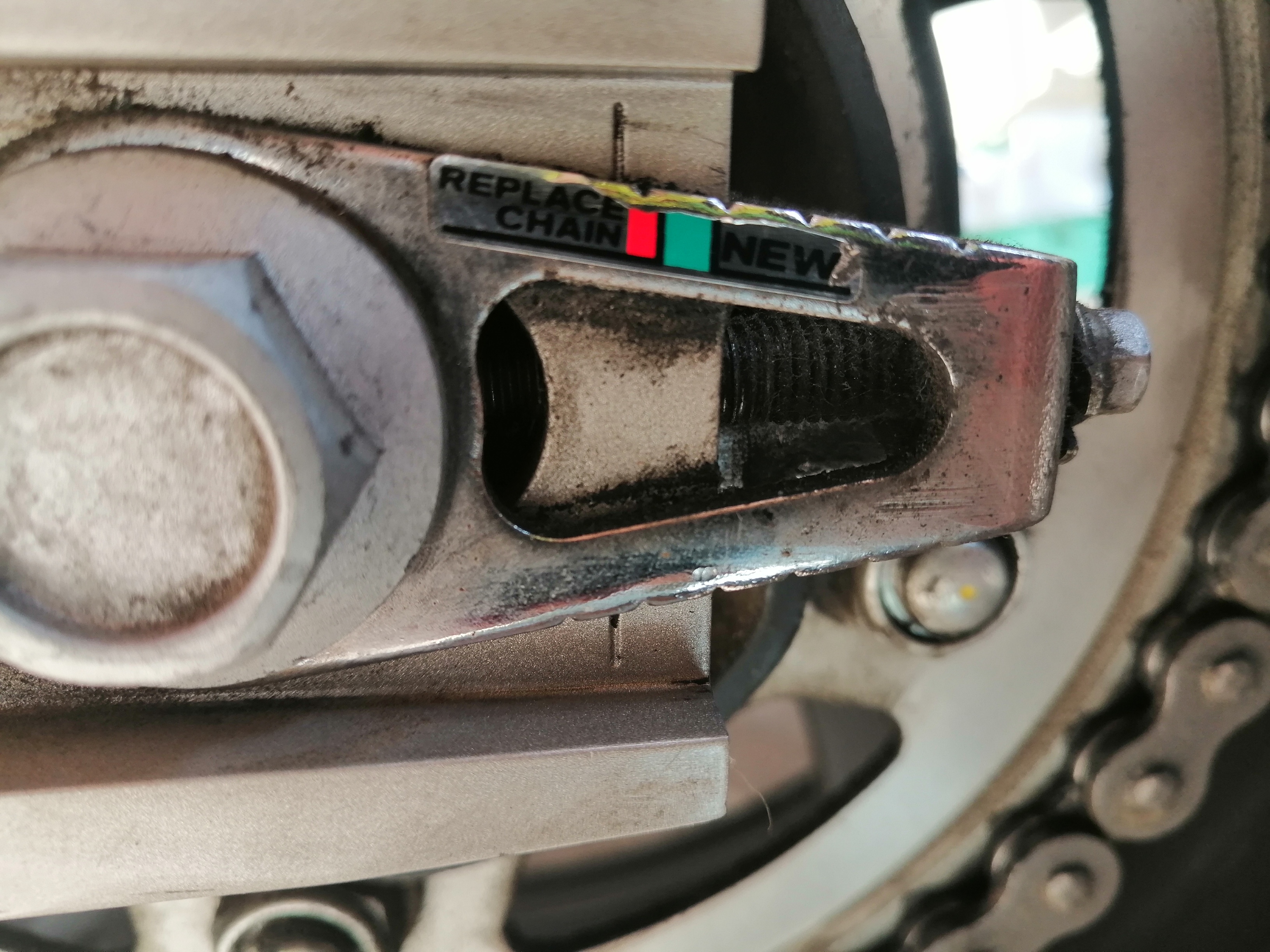

Dobro, lanac je koma, al sam malo u dilemi sa lancanicima, obadva su stvarno u super stanju, a ljudi tvrde da najbolje promjenit sve zajedno pa me sad to malo.... 🤔
Mjenjaj u kompletu
Lancanici su do 300 kuna i stvarno nema potrebe stediti na njima. Lanac je istegnut i zato je negdje labav a negdje nije. Promijeni u kompletu i prst u uho

Lanac trebaš promijeniti a lančanike ne. Lančanici uobičajeno izdrže po dva lanca a i puno je jednostavnije zamijeniti samo lanac. Ako su zupci lančanika još zdravi ostavi lančanike i uštedit ćeš novce i vrijeme.

Ako je motor na prodaju, mijenja se lanac, ako je za vožnju mijenja se komplet 😁 i to ne najjeftiniji s Allija nego nešto normalno tipa DID, AFAM, RK, JT..

Izmjeri lanac prema manualu i vidi jel izdužen preko tolerancije. Ako je mjenjaj komplet.
Ako je lanac dobre duljine i nijedna karika nije zapekla, onda odšerafi sve šerafe koji drže zadnji lančanik, zarotiraj ga u odnosu na kotač do sljedeće rupe i zašerafi nazad.
Po naljepnici na zatezacu je lanac za zamjenu
