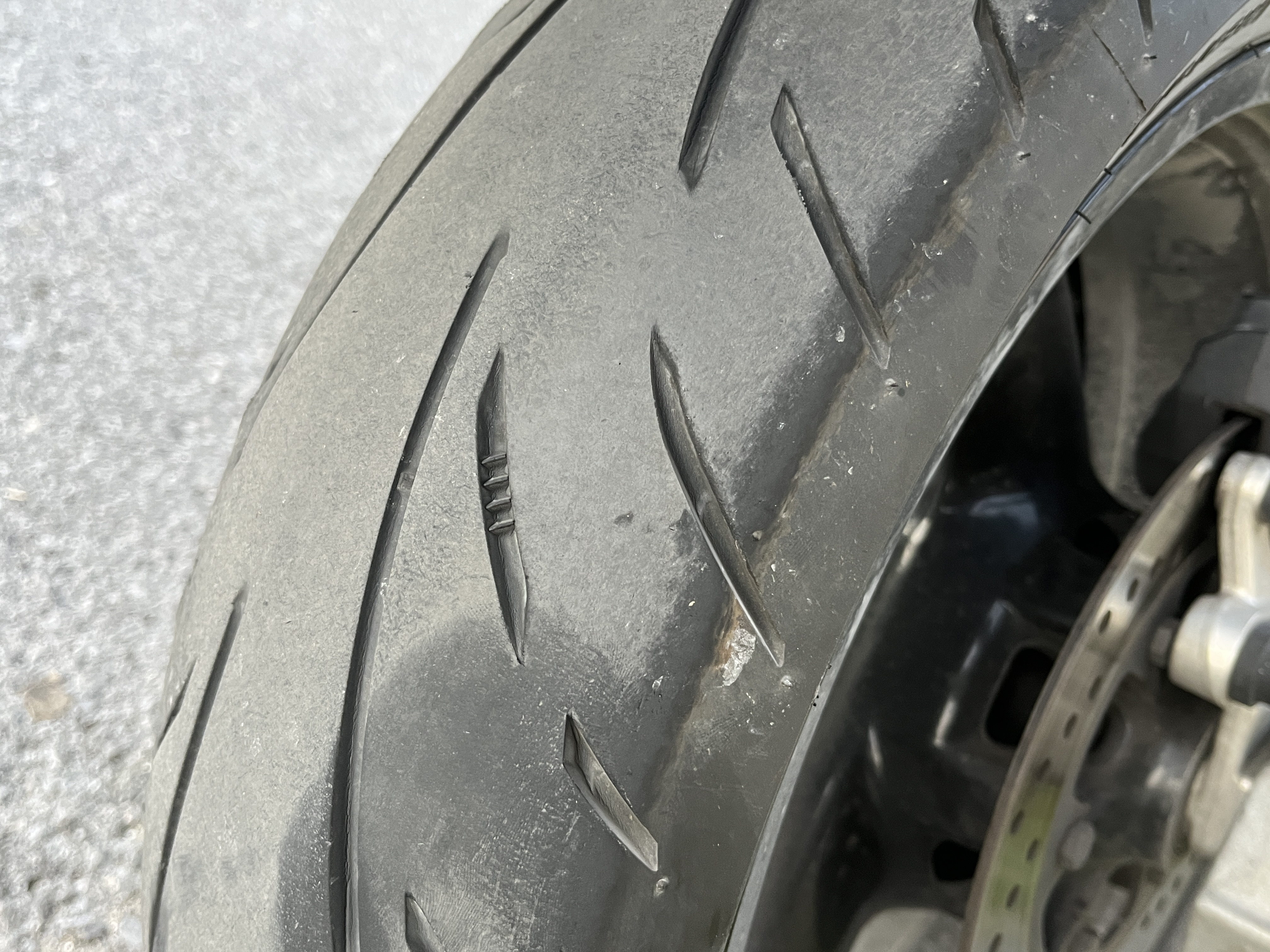

Momci, pomozite bratu. Ide moja prva zamjena guma. Kupio sam prvi motor s mitas touring force gumama i napravio na njima 10k km, a ne znam koliko su imale prije, rekao bih možda par tisuća. Multistrada 620 je u igri.
Uglavnom, ovako izgleda stanje pa imam opciju skoknuti sutra ujutro prije puta u Sloveniju na zamjenu ili da odradim još 500tinjak kilometara pa ih za tjedan dana zamijenim. Pod tih 500tinjak kilometara računam staru cestu i d8.
Nemam iskustva pa pls pomozite :D

Rekao bi da tu ima i za više od 500 km za napravit tako po slici. Izgleda mi da imas jos par mm do graničnika.
Reactions: Dene
ako si do sad napravio preko 10000km i ovako ti izgledaju gume, imaš onda ti još barem 2000km do zamjene ovim tempom
Reactions: Dene
To je to, hvala. Jebiga, početnik sam plus puno gradske vožnje i eto ti slabe potrošnje touring gume.
Sad ste mi olakšali pa mislim da ću sutra ujutro do Like od zg preko Gorskog Kotara i onda magistrala 😄
Mali update situacije sa gumom.
Pošto mi vrag nije dao mira, a i nisam mogao zaključit kako defekt gume može bit bilo šta drugo osim tvorničke greške, došao preko 7 mora i gora do kontakta u mitas (preko fb stranice jer na email nisu trzali), poslao sliku gume i priznali su grešku i reklamaciju. Malo su spori, pa je sve trajalo od početka 8 mjeseca do danas, ali pošto je to sv. Mitas onda im je sve oprošteno. Zahvale i pohvale idu našem forumskom stručnjaku i dileru guma, ali o njemu i njegovoj komunikaciji i uslužnosti se već sve zna pa ga ja ne moram previše hvalit.
