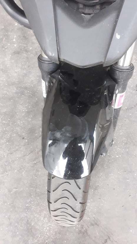

...tako što sam malo bolje pogledao štetu pa sam vidio da bi za vraćanje u stanje slično prvobitnom, trebao ili novi branik/blatobran ili sve to dobro polijepiti, pobrusiti i lakirati. Uostalom, nije sad to uopće previše bitno, mogu se i ovako voziti bez problema, jer se radi o pitanju estetske prirode, a ne funkcionalne.
Na pudu s posla svratio sam i do lokalnog autolimara/lakirera...200,00kn ljepljenje, 500,00 kn lakiranje. Uglavnom, hvala svima na pomoći, saznao sam sve što sam htio.
