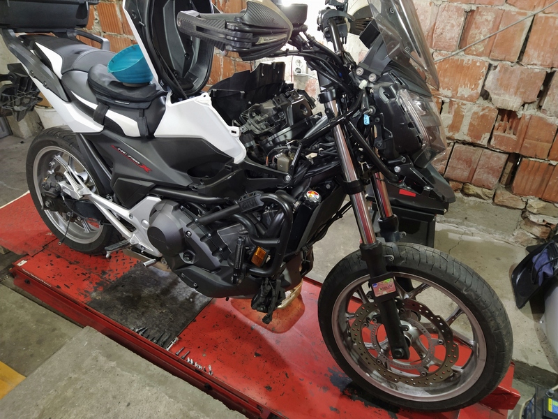

Ok.... uzmite kokice i zavalite se gde vam zgodno :)

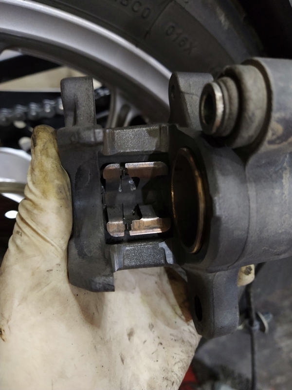

Pre podizanja motora na oba stendera, koristim priliku da skinem auspuh, raskacim zadnju i P kocnicu, popustim sve srafove koje planiram skinuti jer mi je tako posle lakse za rad.
Krecem sa radovima od zadnjih kocionih plocica, dalje u prilog okacicu 2 klipa sa YT da bi videli kako to ne treba raditi!!!
klip 1.
klip 2.

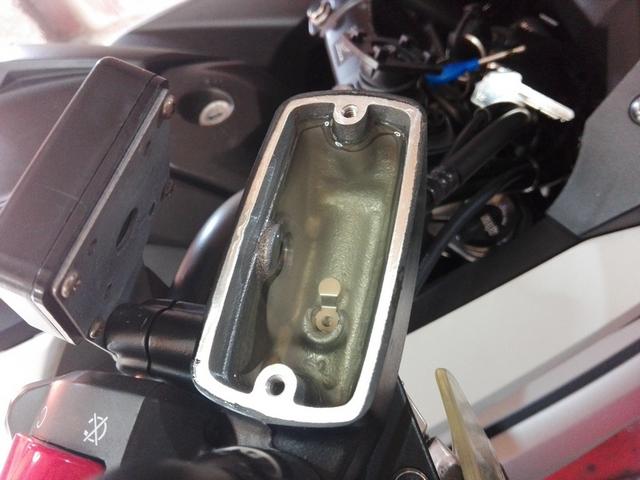

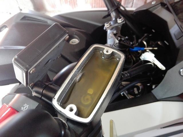

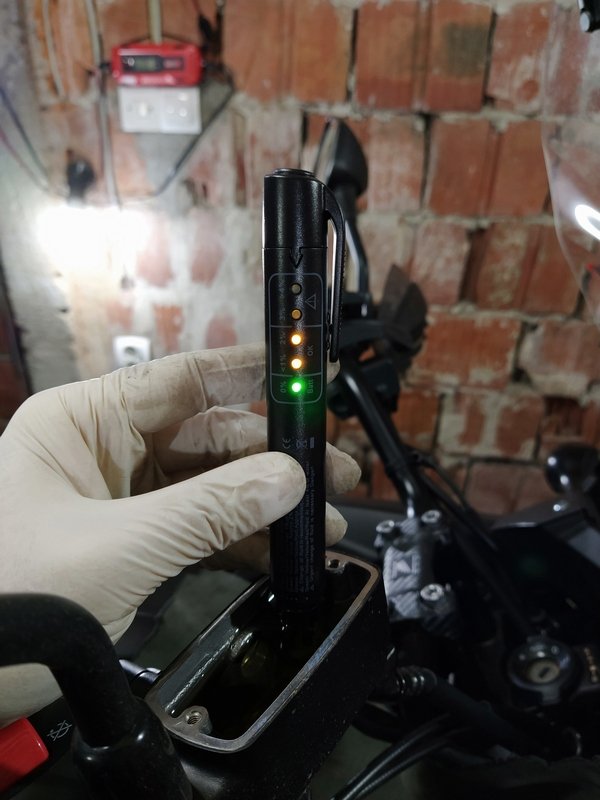

Prvo moram pomenuti da se kociona tecnost menja na 2 godine i najbolje bi bilo da se zamena poklopi sa zamenom koc. plocica jer je tad najlakse podesiti nivo u posudi.
Zasto se menja na 2 godine (?)..... zato sto se kociona tecnost prlja i ako fizicki ne bi smela, sitne cestice ipak dospeju do tecnosti preko klesta i boja u posudi vremenom postaje sve tamnija.
Pored toga, prisutna je vlaga koja takodje zavrsi u kocionoj tecnosti pa se samim tim degradira.
nekad
nakon zamene
ovaj tester koristim za kontrolu prisustva vlage u koc. sistemu (ne sme biti vlage zbog pumpe ABS-a)
da nastavim dalje, klip pre vracanja u pocetni polozaj
uvek treba dobro ocistiti (tako cuvate gumice u klestima i tecnost od zaprljanja)
proveriti/prebrisati/podmazati klizace i ocistiti lim
osovinu ocistiti
i tek onda mogu se ugraditi nove plocice

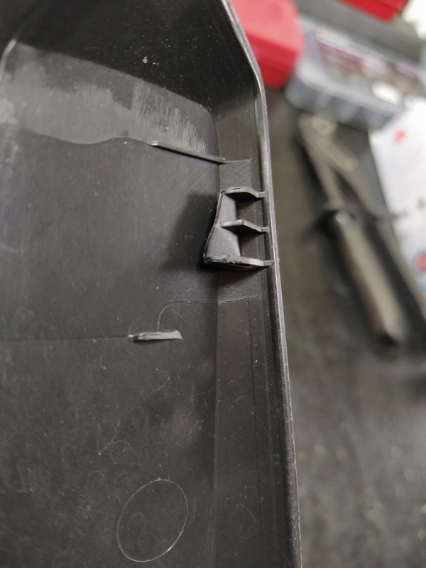

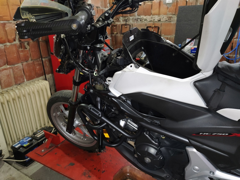

zatim sledi rasturanje prednjeg kraja jer je zabica izletela iz lezista
ne treba pokusavati na silu vratiti
moze se deformisati ili polomiti

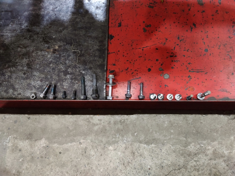

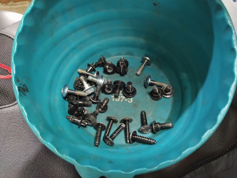

odvijanje srafova ne gine, kako gornjih
tako i donjih

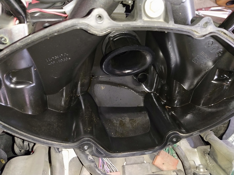

sve demontiram jer moram uraditi nekoliko stvari, prva je zamena f. vazduha

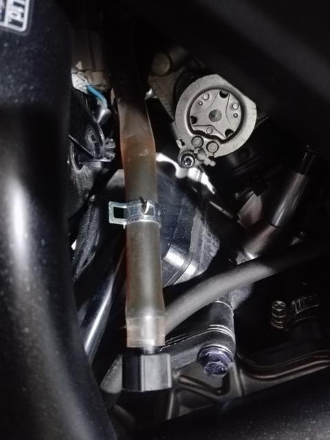

donji deo kucista obavezno prebrisati sa unutrasnje strane

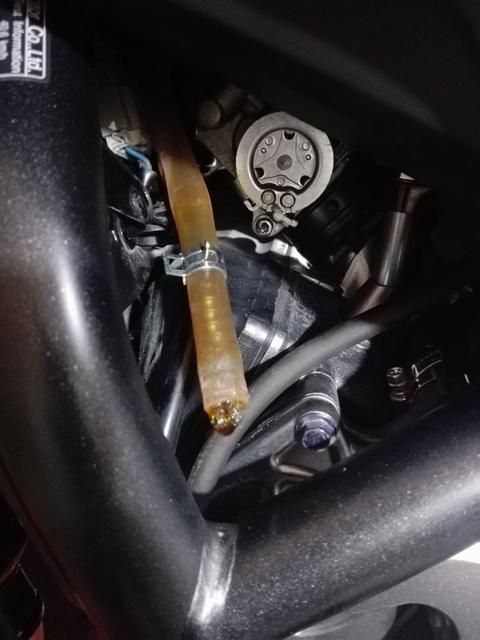

proveriti tj izdrenirati na providnom crevu koje je zakaceno odmah pored ventilatora hladnjaka
ovo su uljne pare, normalna pojava
zatim izbaciti f.v. (pre 20.000km je stavljen)

idemo u sanaciju stete, za pocetak trebace nesto alata
kocnica, blatobran, tocak, amortizeri dole
sipku kormana podici i stripsovati, em lakse za rad em da nista ne grebe
da bi se izvukla viljuska, mora se skinuti sraf koji drzi cev prednje kocnice
evo je viljuska
izmedju dva kaveza nalazi se venac sa kuglicama
svaki udar u rupu dovodi do nepovratne stete
kuglica stafka pistu te dolazi do usecanja koja sam oznacio strelicama
posto rupu gadjamo gotovo uvek pravo, logicno je da je stanje po sredini najgore
otud upravljac upadne u kanal kako vecina voli da kaze
sve izvadjeno
novi delovi
iznenadjujuce mrsava, tanka cevka viljuske = lako krivljenje pri ceonom sudaru
skuteri koji su za 60kg laksi imaju ozbiljniju viljusku
takodje i kavezi lezaja su tanki
Ovo mogu slobodno nazvati velikom manom, inzinjeri se zeznuli negde u racunici izgleda.
Moralo je biti deblje, jace, sigurnije jer NC sa svojih 215 ili 230kg u DCT verziji (prazan) na mali ceoni cukanjac moze lako pokriviti viljusku.
jbg sta je tu je... matica, kljuc i pakuj nazad
