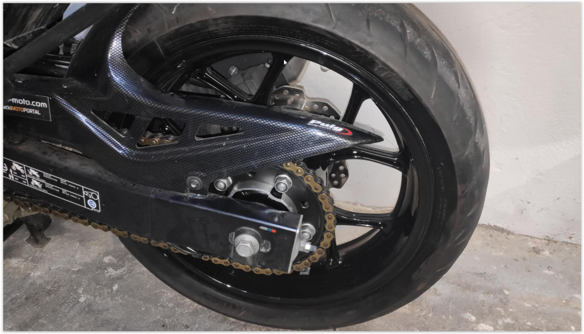

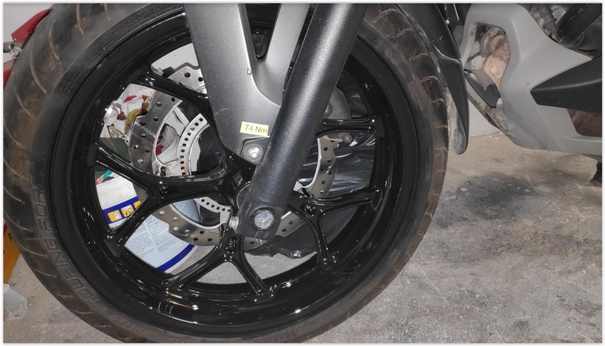

Evo ga, dileme su riješene. Felge sam odnio dobrom prijatelju, iskusnom bikeru koji se bavi lakiranjem. On je imao crnu boju i u jedno danu je sve bilo gotovo. Nisam večeras stigao da idem po njih a mislim da neću ni sutra pa će montaža i vraćanje Honde uvozno stanje pričekati novu godinu. Ionako nas očekuju samo kišni dani pa nema vožnje na vidiku ...

Naravno, to je odmah napravljeno dok je još lak bio svježiji pa sam ga odrezao skalpelom. Sljedećih dana će biti montaža i vraćanje u život moje Hondice :love:. Na žalost nema još na vidiku dana bez kiše pa će vožnja morati pričekati

Evo, prije dva dana je završen projekat popravka i lakiranja felgi ali nikako da kiša stane pa da NC u novom izdanju ugleda svijetlo dana. Nekima se sviđa, nekima ne ali kao što stara narodna poslovica kaže - o ukusima se ne raspravlja ;)
Uz boju motora lepo idu crne felge u to nema sumnje. Jedino sto bi pre isao na mat umesto lakirane, cisto zbog estetike jer je sve mat na motoru koliko vidim.
Sa druge strane, mat boja je nemoguca misija za odrzavanje.... nema popravnog kod bilo kakvog ostecenja jer se ne moze polirati.
Kad bi radio felge u crnu boju..... peskarenje, plastificiranje i za kraj kao slag na tortu stavio bi neke sive fluo trakice cisto da razbije monotoniju crnila.
