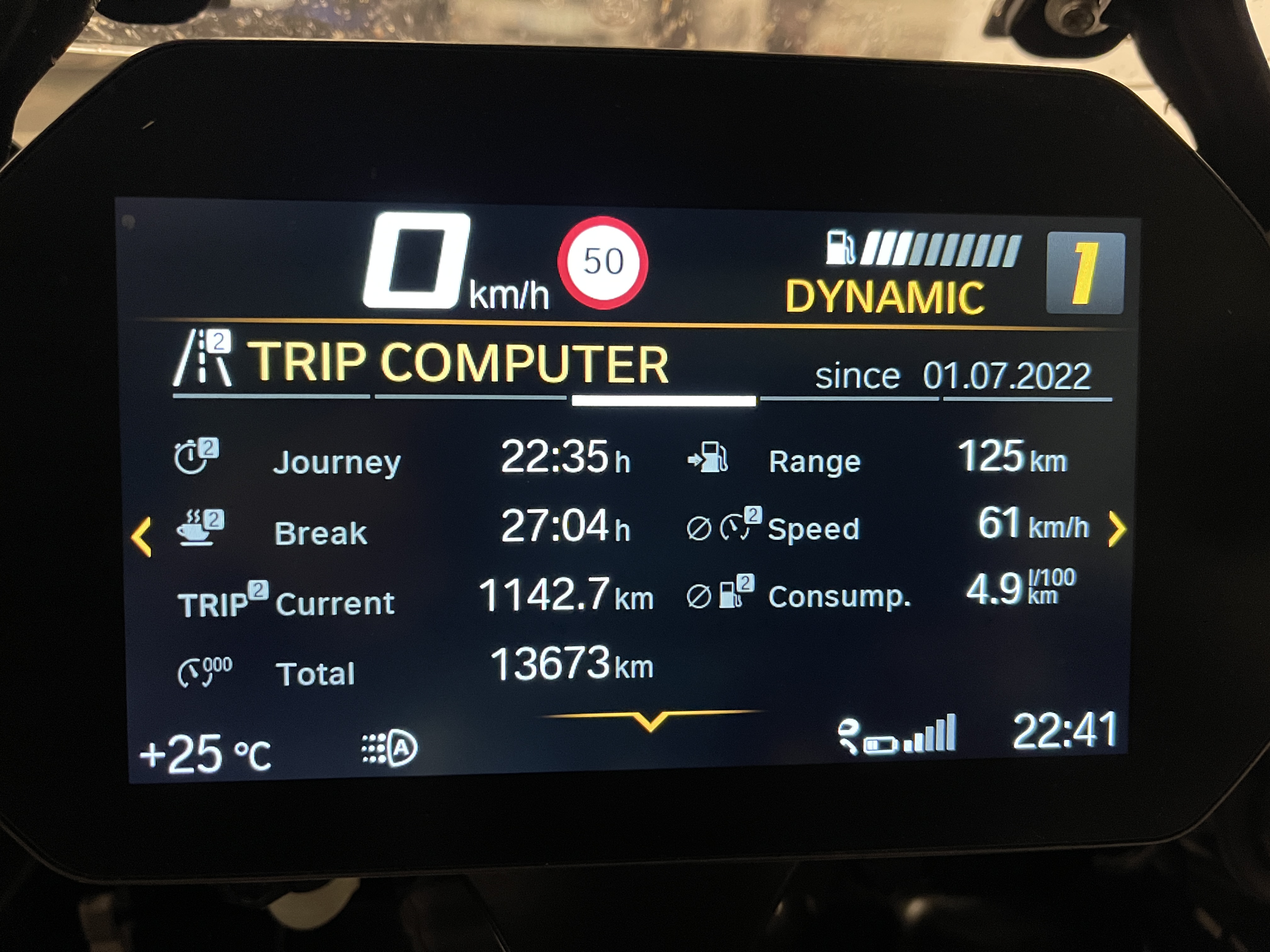

Evo me doma nakon dva dana soliranja. Solidna kilometraza. :)
Mangart me odusevio kao i svaki put do sada jedino je problem sto su popravili i zakljucali rampu pa se ne moze motorom do Mangartskog sedla. Steta.
Prosao sam i Nassfeld pass. Fora. Gore je lijepo. Talijanska strana za voziti losija od austrijske. :)
A Grossglockner je cudo. Speglao cca 200km sto malo brze, sto turisticki. Plus parkiranje i uzivanje u prirodi. Za sad mi nema do te ceste. :)
