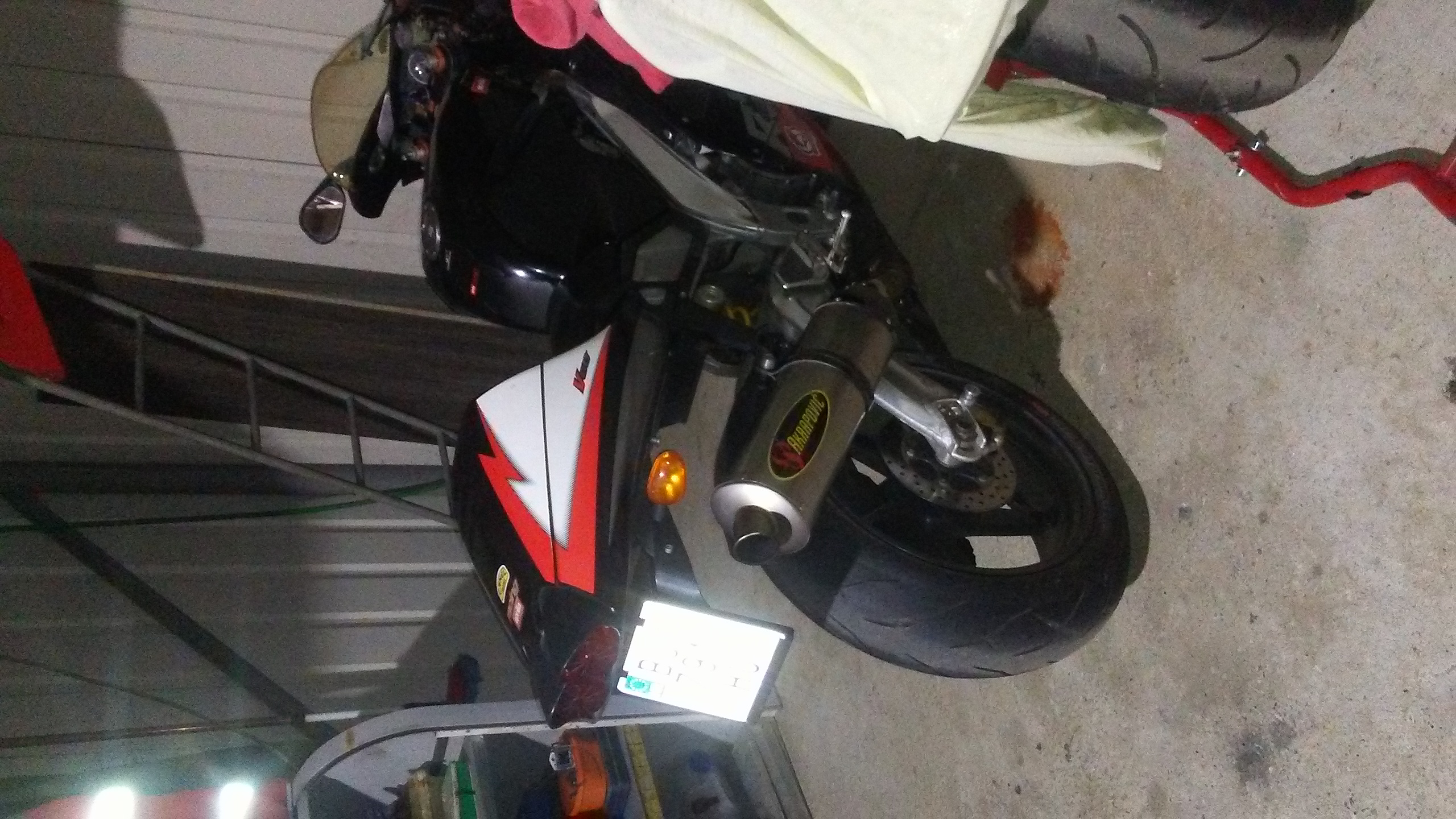

Ima li tko nosac desnog oslonca za gen 1 rsv?
Btw, Leo dolje, korona prijeti. Janez na njegovo mjesto
