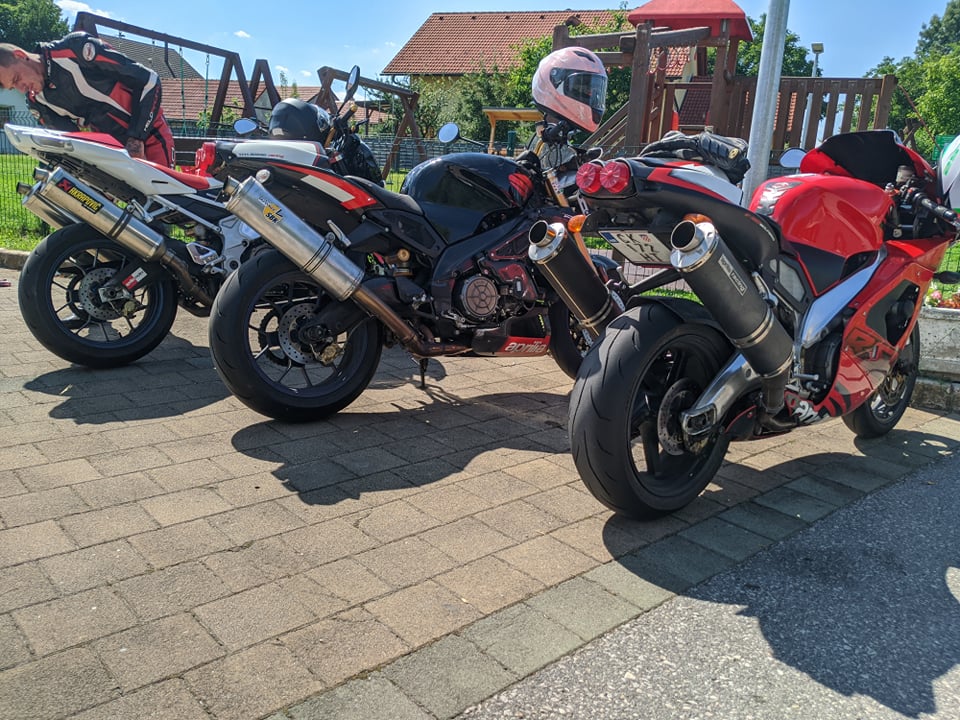

Pozdrav, kupio sam rsv mille r 2000, zanima me kako bi kratki SC auspuh utjecao na rad motora i razvijanje snage?
imam taj auspuh od drugog motora pa mislio probati...slozio bi granu tako da se auspuh zavida tamo gdje se zavidava i original auspuh
osim što bi takav auspuh izgledao nakaradno na tom motoru i bučao bezveze, aprilia ima popriličan problem s malim i pretjerano otvorenim auspusima, do te mjere da čak i dok ti na originalnom sportskom titanium auspuhu pregori vuna, performanse dramatično slabe, pogotovo na niskim okretajima..
auspuh na tom motoru mora biti velik i pun, nije đaba original ogromni minobacač, a na novijima i 2 u 2.. ovako nekako, uz odgovarajući eprom, airbox, collector mod, 57-ice itd... :mrgreen:
