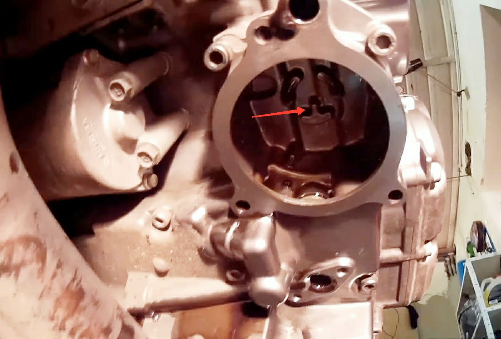

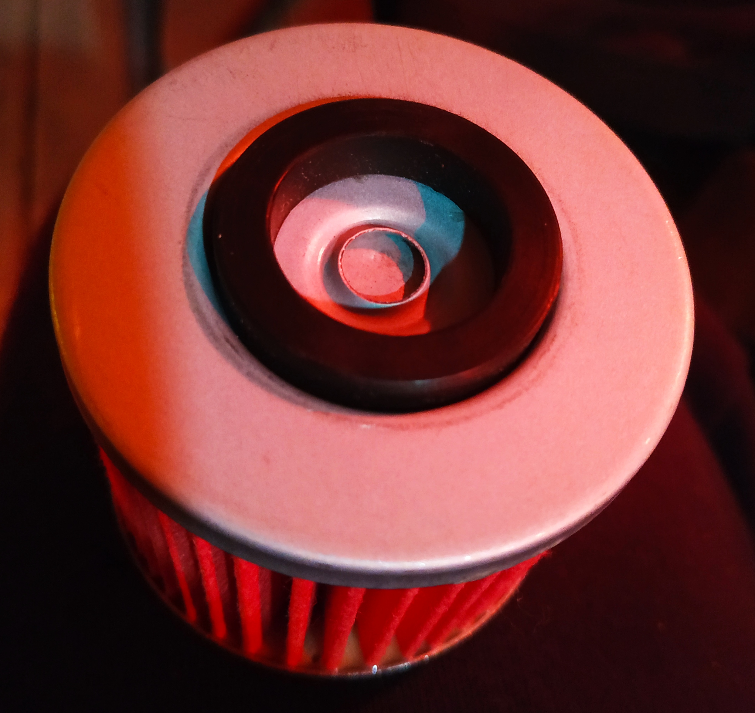

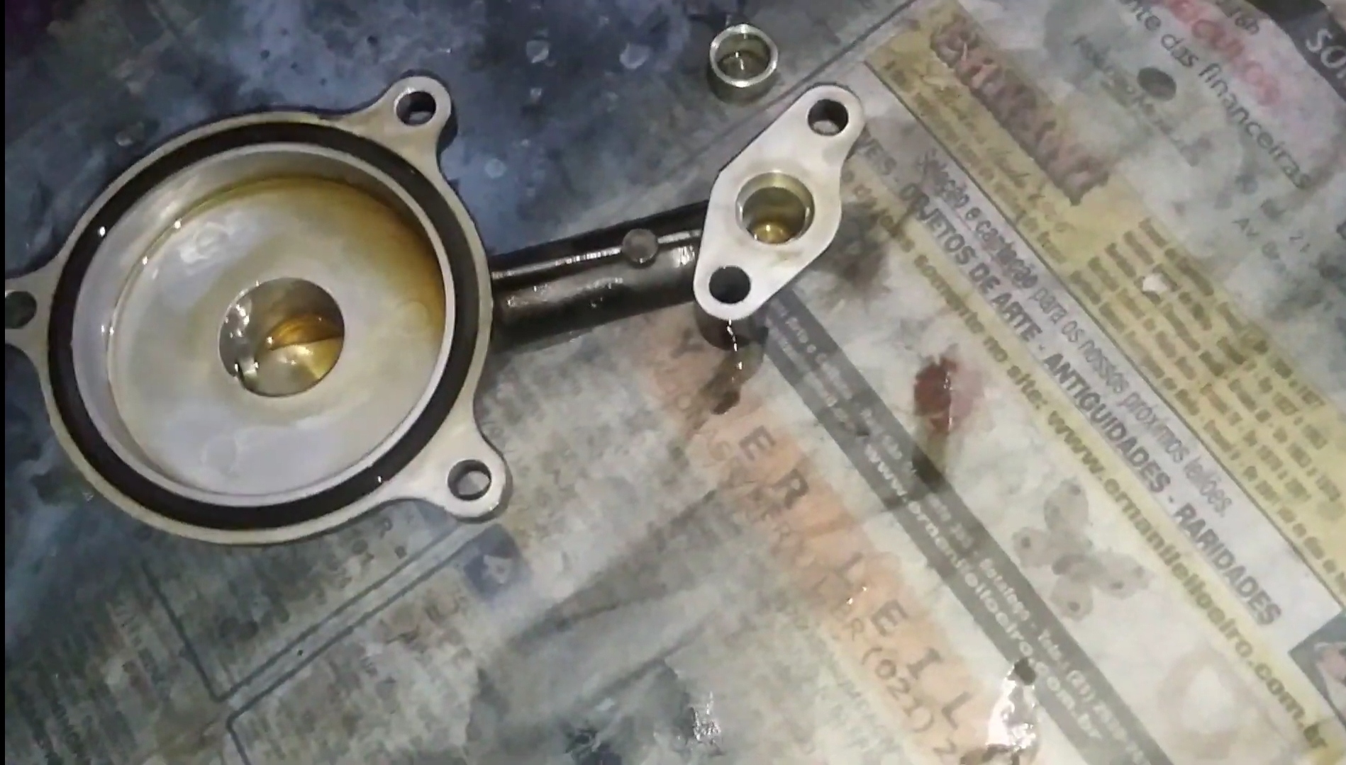

Pozdrav, je li moguće prilikom zamjene ulja na pogresnu stranu montirat filter ulja, točnije da li je moguće da kućište lijepo nalegne na motor ako je filter montiran na pogresnu stranu ili to nije moguće izvesti jer filter svojim oblikom zahtjeva ispravan polozaj kako bi kućište lijepo naleglo? Na četvrtoj slici je vidljivo da se nalazi nepovratni ventil.
pitanje postavljam iz razloga jer sam mijenjao ulje i filter ali nisam siguran jesam li filter montirao na ispravnu stranu tj ako nisam bi li u toj sitauciju uopće mogao montirati kućište (poklopac) pa bi me odgovor na postavljeno pitanje uputio u sljedećim pravcima:
a) poklopac je moguće zatvoriti bez obzira na smjer filtera - - - > izlit ulje i skinit poklopac pa provjerit smjer
b) poklopac je moguće zatvoriti samo ako je filter postavljen u ispravnom položaju - - - - > dobro je, a drugi put gledaj i panti

Ako si ga stavio kao na prvoj slici sve O.K. (y)
Zajeb nebi trebao biti moguć ako logično razmišljaš o smjeru cirkulacije ulja ili ako jednostavno pogledaš otisak na brtvi na starom filteru koji jasno pokazuje kako je bio okrenut :wink:.
Vjerujem da se može nagurat i naopako, ali jel bi sve skupa fino sjelo,  nisam siguran jer nisam nikad pokušao staviti filter naopako. :wink:
Evo mislim da sam doša do zaključka da nije moguće naopako montirat filter a da poklopac lijepo nalegne, razlog tome je očit na ovim slikama unutarnje strane motora. Crvena strelica pokaziva na pregradu koja sprječava grešku pri montaži...

Kad sam mijenjao ulje na svojem 850 isto sam skinuo filter bez da sam gledao kak je bio okrenut. Tek kod montaže sam skužio da ne znam kak treba ići, ali točno si naveo, ako ga staviš obrnuto neće ti sjesti niti dolje, niti gore. Dolje neće biti u centru (tj. previše lako će se pomaknuti), a gore ti neće sjesti kako treba, mislim da ne bi niti uspio staviti poklopac (osim na silu, naravno).
