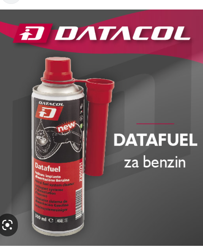

Jednom godišnje na puni tank i riješio si odnosno spriječio hrpu problema.
Budeš vidio, ali po ovim simptomima brijem da ti ne gine čišćenje fergazera u dogledno vrijeme.
Svakako onda radije probam sa aditivom, ne može škoditi.
Kad su na motoru zadnji puta mijenjane svjećice? Dosta ti je da jedna svjećica ne "okine" u nekom režimu okretaja svaki put i već imaš problem.
Ne znam koliko točno je prošlo, ali nekih cca. 11-12 tisuća. Po knjižici piše da treba svake 24 tisuće. Iridium su unutra.
Ajd budem probao, skroz sam zaboravio na Datacol, gledao sam samo Liqui Moly. Hvala!
Aditiv kažeš...hmmmmm ako ti se išta ima oljuštit u tanku biće fešta.
