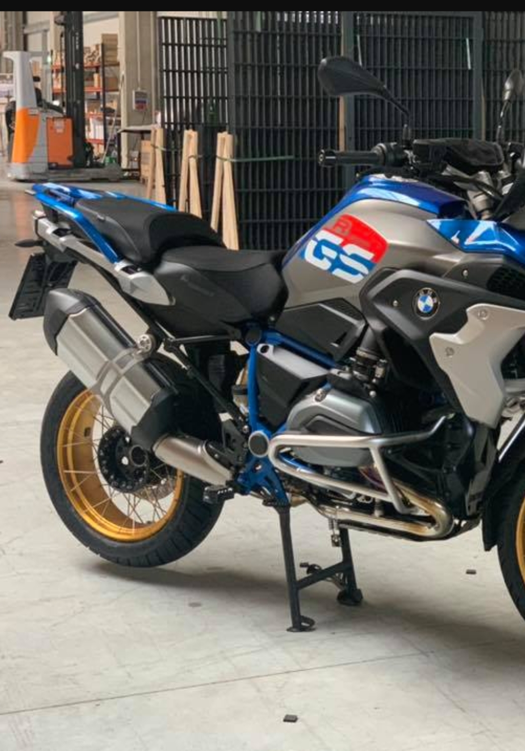

pozdrav ekipa , dali netko zna gdje mogu napraviti zadnje kolo od 17 coli , da bude isto kao prednje , bio bih jako zahvalan za informaciju ....
To će bit teško.
Znači, kažimo da paše obruč od crosstourer, ali nema zlatni, samo crni.
Treba prebrojit žbice.
Od bmw gs ima zlatni, rally verzija, broj žbica i širi je, 5x17,mjesto 4,25x17. Širina bi bila ok, jer paše 160 i 170 guma, to bilo kao as na desetku. Naravno, obruč se žbica na xadv nabu, ako paše broj žbica, žbice treba kratit, savijat i rezat navoj.
Ajmo reć, 800 evra naba, obruč u benveju oko 500, žbicanje, centriranje plus homosapijenzacija.
