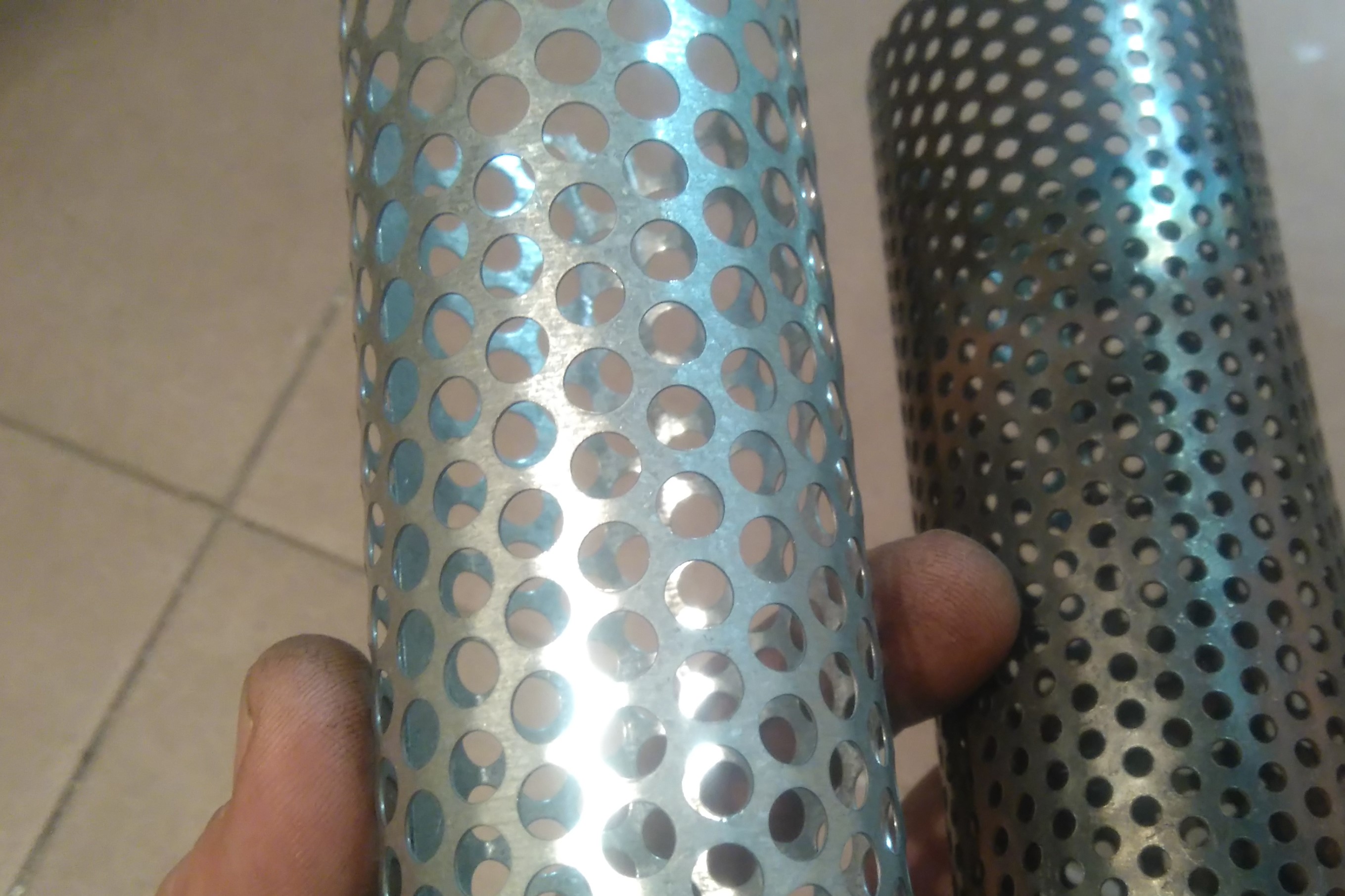

pitanje za one koji su to probali ili čuli razliku ili znaju nešto o tome ili se ne prave pametni ili ili ili ili  :mrgreen:
naime radi se o tome da sam s auspuhom dobio dvije perforirane cijevi jedna ima rupice fi 3mm a druga fi 6mm naravno iste dužine
e sad koja razlika...
Razlika je u tonu zvuka kod 6mm ton je mnogo dublji ,a jacina zvuka je manja sto je i normalno na većoj rupi vise vibracija upija vuna koja je iza perforirani cevi

A za te cijevi, možeš staviti i koju sliku, da vidimo šta si dobio.  :wink:
bila je 3mm unutra a sad sam stavio 6mm pa da vidim tj. čujem šta veli...
