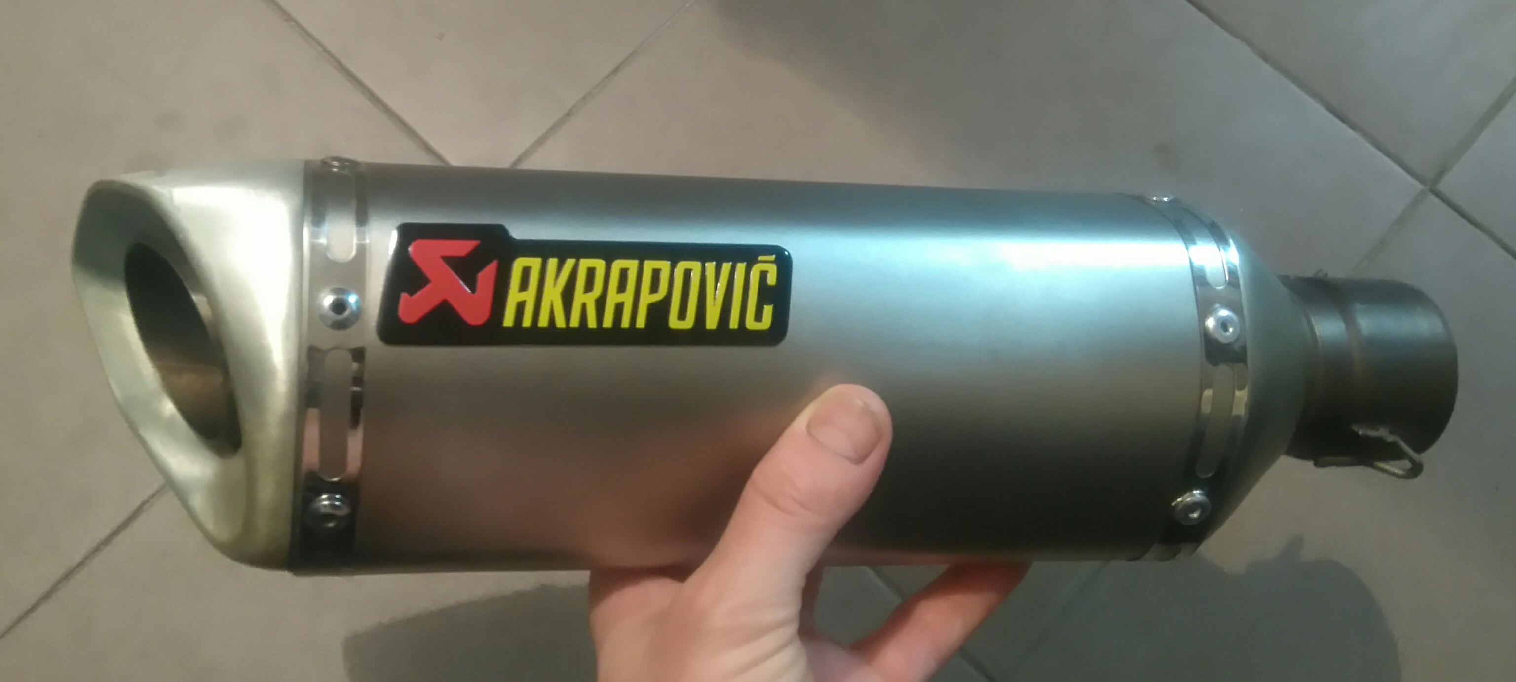

Zna li tko gdje najpovoljnije nabaviti samo 2 ovalna inox plašta za auspuhe? :misli:
Mislim da ti ne trebaju ovalni plaštevi.
To ti može biti obični okrugli, koji kasnije oblikuješ po kapama.
Tako sam bar ja sebi zamjenio plašta na jednom akrapoviču.

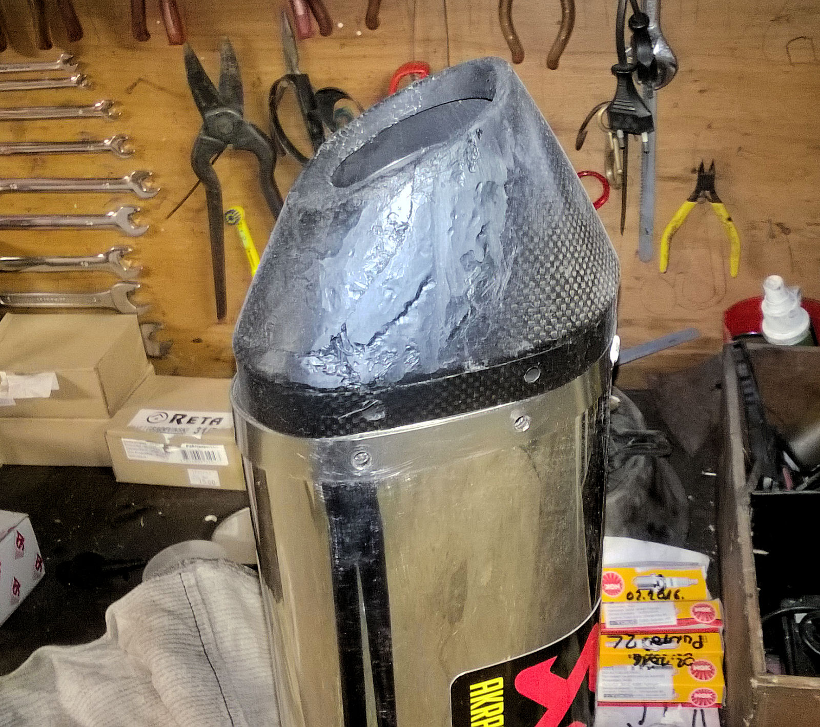

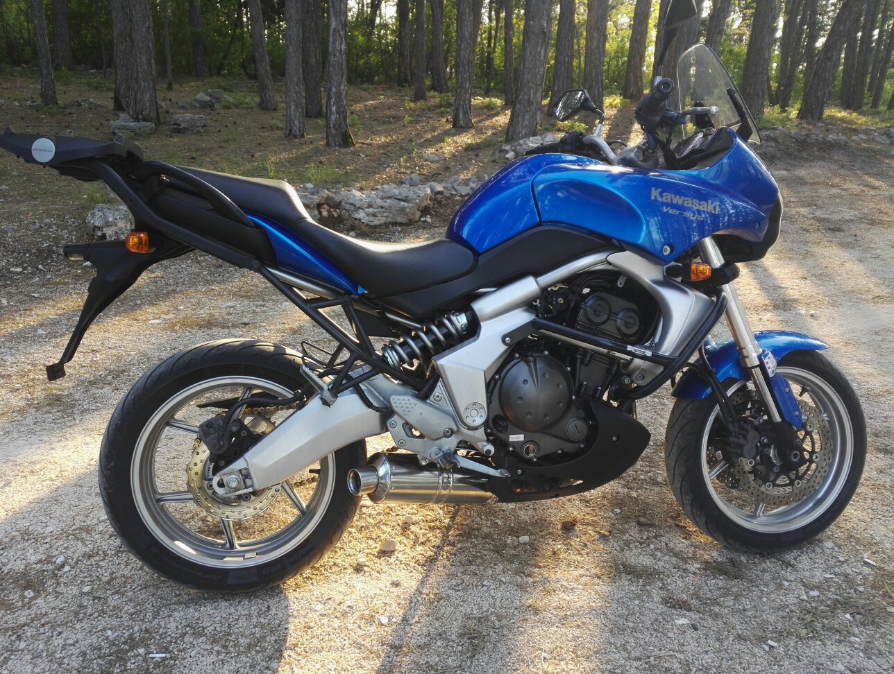

Ja sam za versysa radio auspuh od originalnog lonca nekakve jamahe uličara600.
Sada se igram sa nekom vunom i raznim preinakama. U prvoj verziji sam izbacivanjem komore dobio fantastičan zvuk ali na višim okretajima motor nije imao dovoljnu snagu. Odmah je skinut i sada radim otvoren auspuh..
Znači radio sam perforiranu cijev  a koja je imala promjer cijevi koja u originalu ulazi u lonac odmah poslije sonde. Dužina oko 30cm. Oko te cijevi sam namotao inox vunu,tek toliko da začepi rupice od perforirane cijevi. Oko toga je išla žuta vuna, a nju sam skinuo sa starog špakera. Ista je bila omotana oko rerne/pećnice. To je vuna koja je postojana i trpi visoke temperature. Takva sigurno nije ona od knaufa ili nekakva građevinska. Preinačio izlaz da idu nitne umjesto da sam ga cijelog zavario. Rezultat je izvanredan ali preglasan. Nakon što sam napravio db kiler dobio sam puno tiši zvuk ali meni iritantan, kao traktor radi(a takvi su po mom sudu i svi koji su brendirani) E sada, kvaka je kojim materijalom obmotati perforiranu cijev obzirom ova inox vuna spriječava da vibracije dolaze do staklene vune kojoj je osnovni zadatak da upija zvuk. Ja sam nabavio platno što se koristi u izradi kada, preko kojega ide poliester smola. Na opip nema veze sa staklenom vunom, previše su glatke niti. Na slikama možete vidjeti o čemu se radi. Ovu tanju planiram usitniti kao ispunu, a sve bih to umotako u ovu krupniju i zarolao oko perforirane cijevi. Znam da se vodila priča oko toga, ja sam malo kompliciran tip i perfekcionist, mada znam da ne mogu imat i zvuk i smagu u svim režimima a usput sačuvati mašinu. Ovo sve radim iz hobija i dosade a mogu voziti i sa originalmim, nije nikakav problem. Na slikama će te sve vidjeti. Ostavit ću i video uskoro auspuha kojeg sam ponovno radio neki dan a sada bih ga otvorio i pokušao sa obvim platnom. Ključno je pitabje na kraju ima li netko iskustva sa ovim platnom i koji je to uopće materijal pošto na opip nema veze sa staklenom vunom
Pokušavam slike stavit, inače perforirana cijev je smotana od originalnog auspuha sa sitnim rupicama, neki specijalan materijal teško se vari čak i sa rosfrai elektrodama, mislim da je titan.

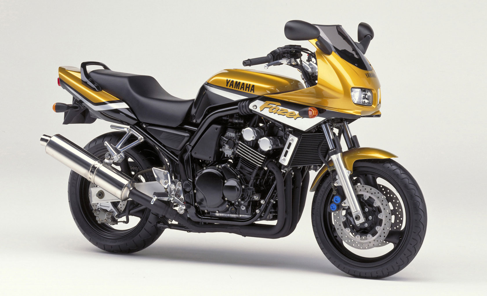

Da budem precizan, auspuh je rađen od originala sa fz6 starijeg modela
