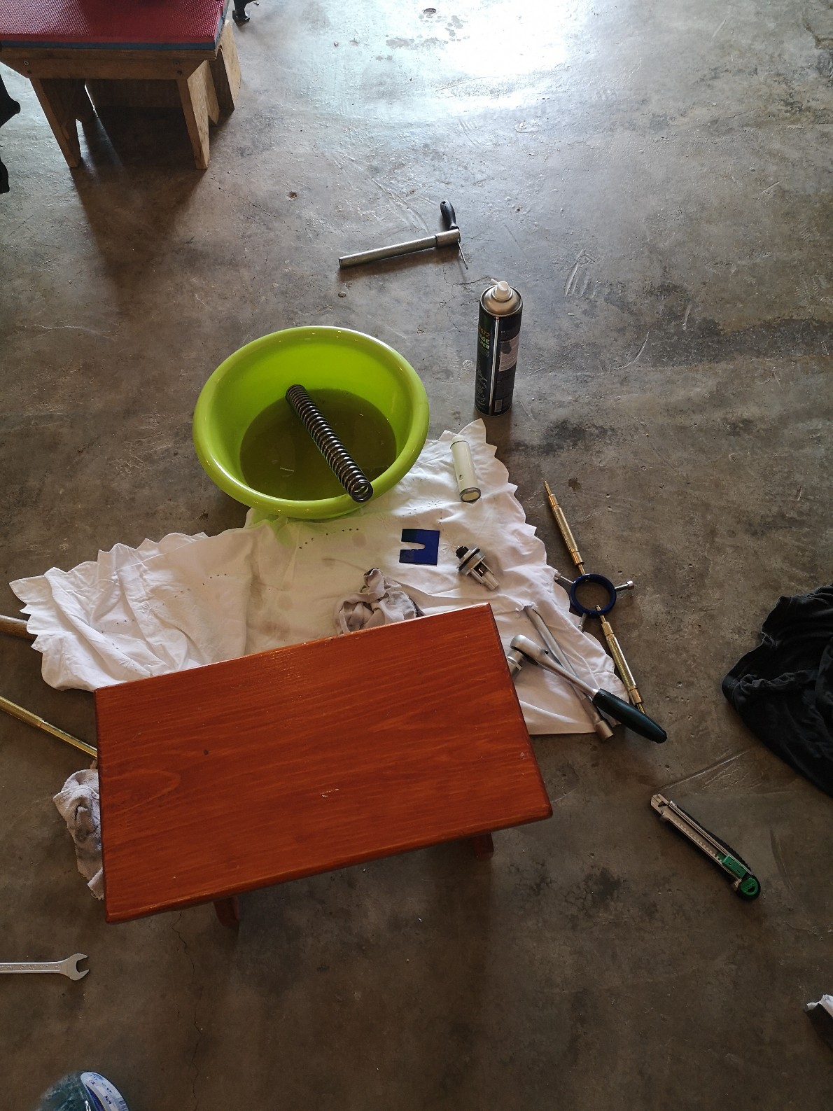

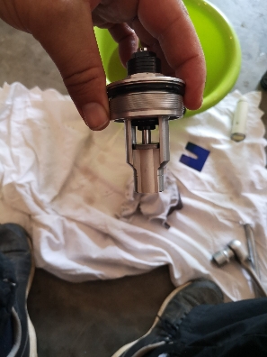

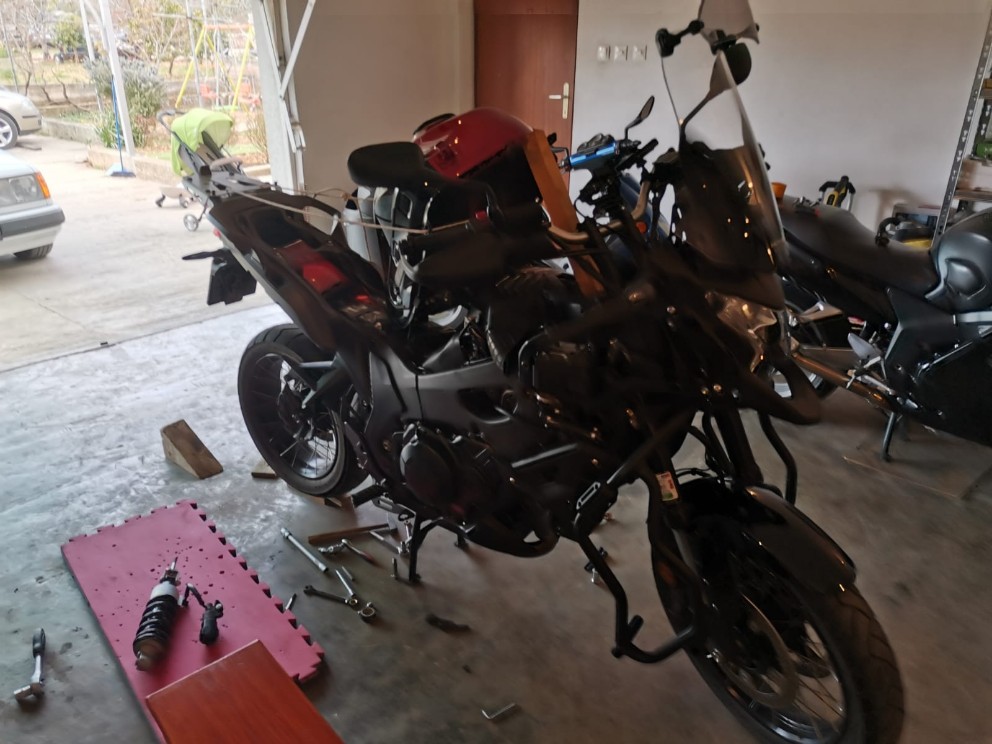

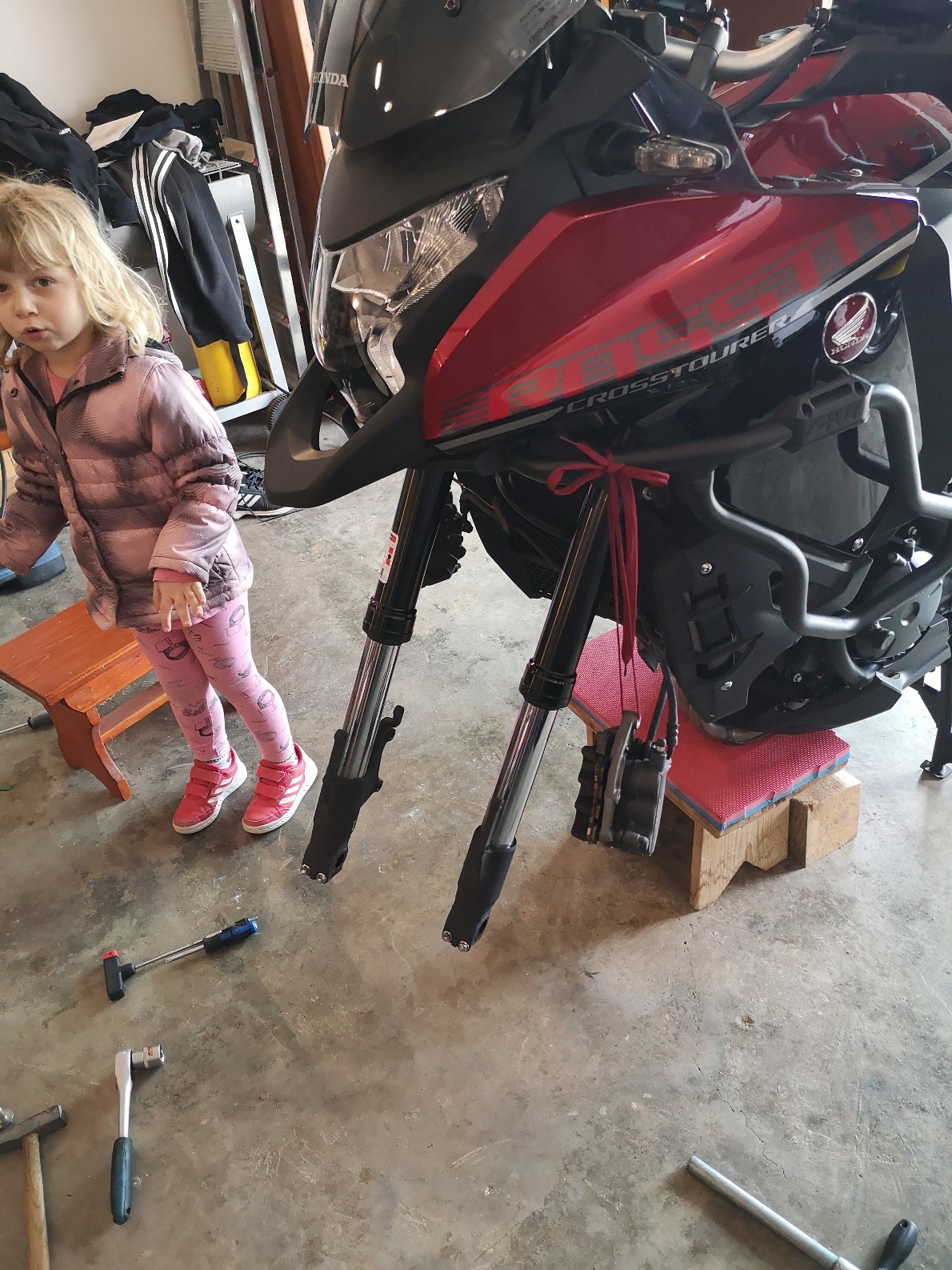

Evo se ja jučer malo poigra sa pridnjim forčelama i instalirao Hyperpro opruge i ulje! Tribalo mi je par sati i na kraju nije ostalo viška djelova! Ima sam ručni alat za natezanje opruge i tu je bilo jedino komplikacija prilikom sastavljanja. Mora san zvat čer da mi pomogne, sam nisam mogao! Razlog izmjene je bila jako loša reakcija cjelog sklopa na neravnoj cesti, vibracije i udarci su se nekako sirovo prenosili na volan! Pri naglom  kočenju poniranje je bilo jako izraženo! Posli san napravija đir i poboljšanje je očito, vibracije i trešnja su svedeni na minimum i poniranje je puno kontroliranije!
Inače sam u kitu kupio i stražnju oprugu, međutim ona nije još montirana! Očekujem, kad je instaliran bolji balans i kvalitetu ovjesa nego sa tvorničkim komponentama! To je jedino šta mi je smetalo na motoru! Inače Crosstourer i je VFR1200F na dužim forčelama, visoki sport turer i nema hod ovjesa kao neki adventure motori šta ga čini malo tvrđim u vožnji.  Nadam se ovako izvuć maximum iz ovjesa za male novce! 300eur!
Javit ču daljnja iskustva!

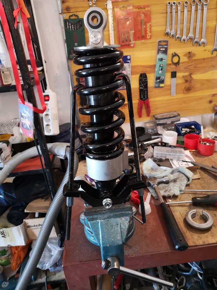

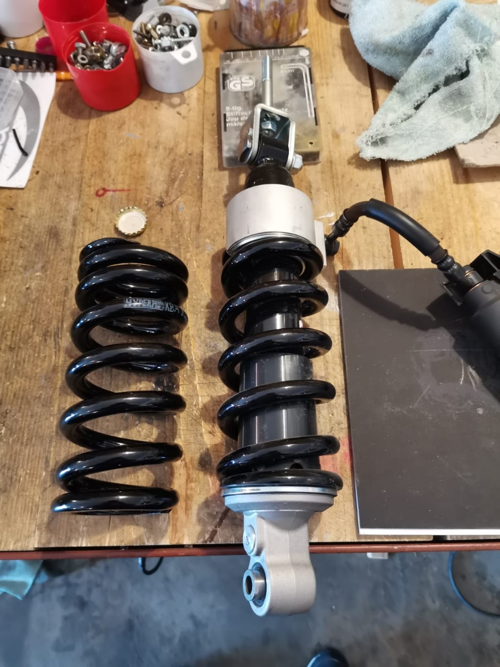

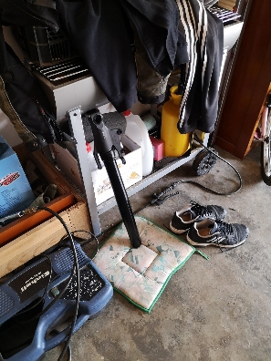

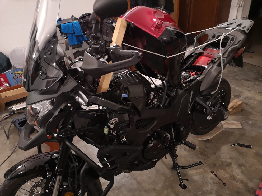

Evo i zadnji montiran nakon teške borbe sa špananjem hyperpro opruge! Slab alat, ali nakon improvizacije sa ovim kukicama i self made alatom uspija sam i ostat živ! Malo oprugu izfriža ali ništa strašno! Triba imat bolji alat ili neku presu onda je to 5min posao mjenjanja opruge! Ovako mi jedna kukica bila pustila i skoro ajme!
Motor je sad kompaktan, pridnji i zadnji kraj su izbalansirani, vilice rade bolje, nema vibracija na volanu i velikog  poniranja na kočenju. Jedino je konfor onako, ni bolji ni lošiji, na lošoj cesti se osjete neravnine, a mene nešto žuljaju leđa zadnje vrime pa sam grintav! Prije san vozija  XX i ništa mi nije smetalo, jbg stari se😂.
Nešto sam naučija, malo se igra u ovom ludom vrimenu i za male novce mislim da sam dobio bolji motor!
