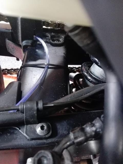

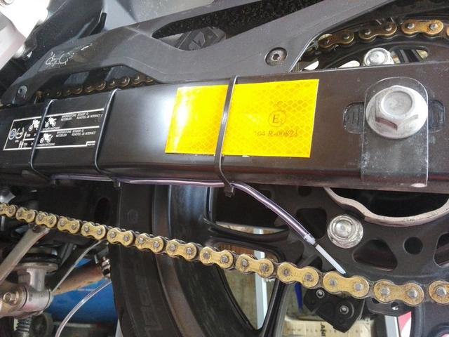

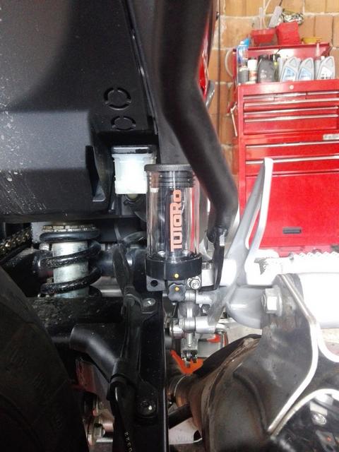

Uspio sam ukrcati nešto slika ali sam im prije toga morao smanjiti rezoluciju. Ne mogu napraviti preview pa nisam siguran koje sam sve odabrao I kojim redom su složene. Nadam se da se na njima vide važniji detalji.
Za Sadam sam zadovoljan I podmazivač radi dobro. Ja sam odlučio biti "rastrošniji" od preporučenog pa umjesto svakih 350 km zavrnem posudu za 90 stupnjeva kod svakog točenja goriva a to je na cca 300 km. Radi se o vrlo maloj količini ulja pa malo češće podmazivanje ne bi trebalo pravit problem 😁.
Jedini mali problem koji sam uočio je to da na ovim ljetnim vrućinama kada motor stoji na suncu i pakleno se zagrije dolazi do curenja male količine ulja. Očigledno da ulju na visokom temperaturama poraste volumen pa volumen i u posudi umjesto podtlaka nastane tlak koji istiskuje ulje. Tih nekoliko kapljica ulja iscuri što ružno izgleda pa iako ne predstavlja veliki problem ipak nervira pa tražim rješenje da to izbjegnem. Kad je motor u hladu nema nikakvog nekontroliranog istjecanja ulja.

Pogledao sam slike, jedan savet dobronameran.... kapalicu ili mazalicu, nazovimo kako god, trebas jos spustiti dole i pomeriti jos malo ka zadnjem tocku.
Gadjas sam spoj lancanika i lanca, sto blize lancaniku. Tako montorano prihvat ulja je najbolji, kad je visoko montirano, na vecim brzinama vetar kapljicu ulja oduva gde ne treba i ondak lanac nema optimalno podmazivanje.
